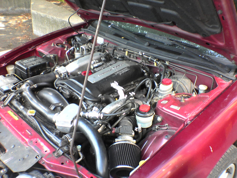

zdravim. muzete mi prosim nekdo poradit jaky typ (konus,hribek) filtru sani zvolit? a jak vyresit lepsi pristup vzduchu? pride mi ze je tam dost maly pristup vzduchu. a cim oddelit filtr od motoru aby na nej neslo tolik tepla? momentalne je to tam vyresene dost nesikovne a filtr uz je dost spinavy. takze se chystam na nejaky ucinny upgrade. idealni bude nejake foto. jinak pricku od motoru udelat z hliniku, nebo z nerezu? a jeste jeden pomerne hloupy dotaz: je nutne mit na hadici od sani vahu vzduchu?napadlo me standartni plastovou trubku nahradit hlinikem, ale nevim jak bych vyresil napojeni vahy vzduchu(navic se bojim ze ji poskodim)
A jeste jedna prosba. muzete mi nekdo popsat mou vlozenou fotku co kam vede a k cemu to slouzi? pripadne i cim by se to dalo upgradovat. zatim mam v planu IC kit, svody a komplet vyfuk a samozrejme jiz zminene sani. A da se vyndat klima? stejne je mi tam k nicemu. mam z ni akorat anginu...Diky moc za odpovedi.

k tomu filtru: Prozatím může třeba vrátit tam tu řást airboxu,kterou se k filtru vede vzduch a ohradit filtr od zbytku motorového prostoru. Já to mám např. udělaný takhle :

no to sem taky tak nak vymyslel s tim privodem vzduchu, ale zatim nemam ten ic kit a mam tam tu trubku od ic co mas ty tu rouru pro privod vzduchu. akorat me pak napadlo udelat box na ten filtr z hliniku a jeste to odizolovat nak vic tepelne a udelat privod vzduchu jen do toho boxu. nak naporove... nebo to jeste resit sanim dolu do narazniku tou dlouhou trubkou, ale na to si myslim ze tam neni dost mista?
