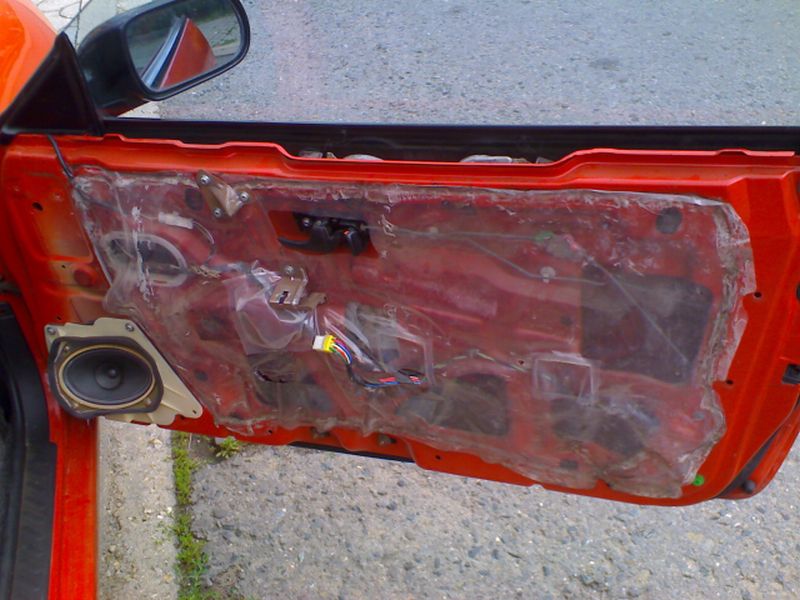

Caute...mam taky dotaz....kedze moje dvere na aute su v suprovom stave a nechcem v blizkej dobe nic robit z lakom, tak namiesto montaze dveri s elektrickymi oknami som sa rozhodol tam len prehodit mechanizmy. otazkou je, ci niekto z vas taketo nieco robil, pripadne ci su dvere ktore maju manualne klucky pripravene na montaz elektriky plug and play.....diki

tak tak....len ma zaujimalo ci su tan vsetky potrebne diery a prelisy na komponenty

Jestli je ten vnitřek dveří stejný a sedí díry, tak to nevím. Jediné co pro zjištění můžu udělat, je fotka.
DOOlittle
Příspěvky: 414
Registrován: 17.02.2008, 09:24
Re: prastavba manualnych okien na elektricke
Příspěvek od DOOlittle »
diki diki, teraz by to chcelo este dat dole ten igelit:)

Njn, to bude trochu složitější - buď budeš muset počkat do jara, protože auto mám zazimované na chalupě :D , nebo ti to bude muset nafotit někdo jiný...

dnes ti to odfotim ked si spomeniem a bude este svetlo ked sa vratim domov..

Tady je fotka dveří s elektrickým stahováním bez tapecu a bez igelitu
