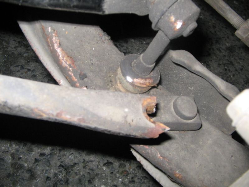

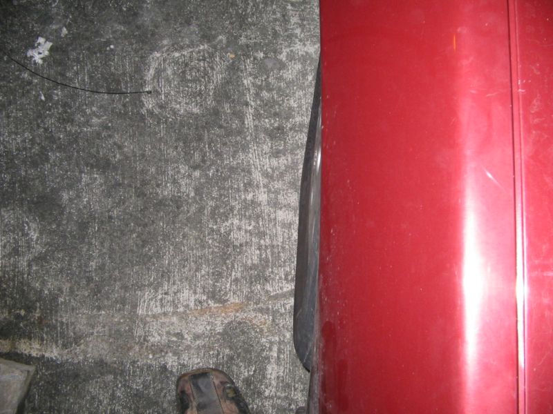

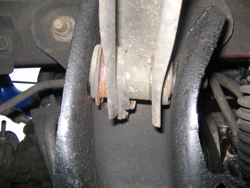

vcera jsem mel mensi nehodu, byla namraza, ja mam sjete gumy jak c.., a v jedne zatacce mi predek uklouzl nareagoval na stocene kola a ja se stocenyma kolama napral celne do obrubniku - urval jsem tension rod, zkrivil si uchyceni ramena (nevim presne nazev bude na fotce) no musel jsem to domu docouvat (bylo to nastesti v pet rano a 400m od baraku) ptz jinak kolo pri jizde vpred drhlo o blatnik (kolo cele posunute na leve strane)

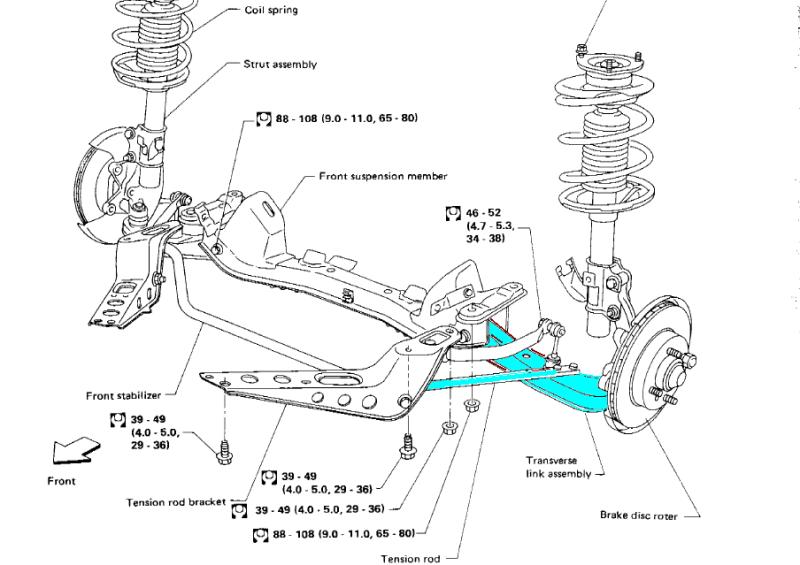

Davam sem fotky a chci se zeptat, co vsechno je nejlepe sehnat nove nez rovnat, aby to bylo ok nez pujdu do garaze (uz jsem od kamose domluveny na tension rod ale nevim jestli i to rameno ci jak se to jmenuje (od front suspension member co vede ke kolu)
fotky reknou vic

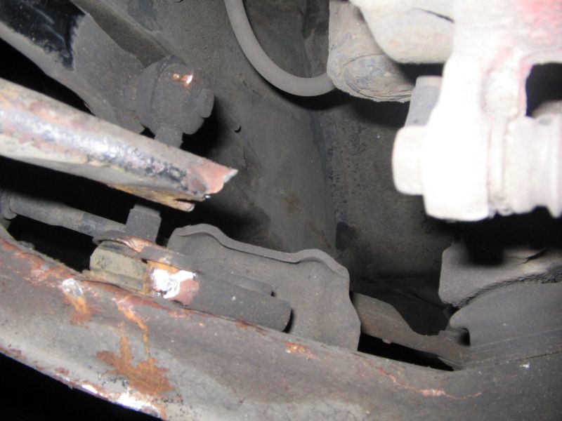

to je rameno od front suspension member - je to cele zkrivene, ten silac uvnitr ci co to je nevypada dobre - to rameno tez vymenit nebo srovnat?
opet tension rod utrhly

tension rod

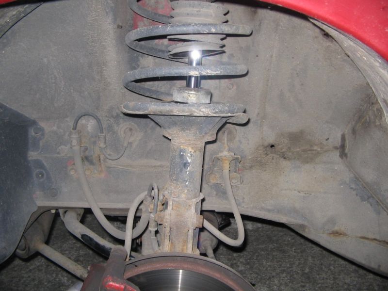

zestrany trochu...
zestrany trochu...

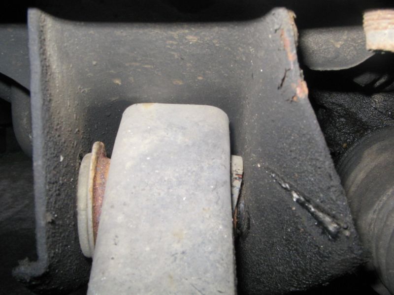

je to ok nebo je to vykrivene taky? (zda se mi to ok , i uchyceni v motorovem prostoru je neposkozene

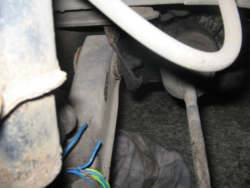

detail zespodu - je to v na nic uz ze?

kdys chces mam doma tension rods v oranzovem komaxitu a spolyuretanovym silemblokem a nasel bych i spodny rameno ale mnenil bych uz obie strany kdys chces tak spodne mam jedno seriu(bez komaxu a a serivy silač) a mam taky komax nejlevnejsi bys mnel koupit polyuretanovi tension rods (oba) a serie rameno
tyhle vieci ma i Mirek z Brna ale on to ma nakomplet a nevim ci by prodal jenom jednu stranu a stary pouzity bych tam nedaval
spoutu dilu s12,s13,s14

Nej by bylo koupit celou repasovanou napravu od Mirka ber to jako nejlepši vychodisko.
