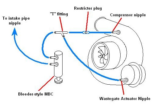

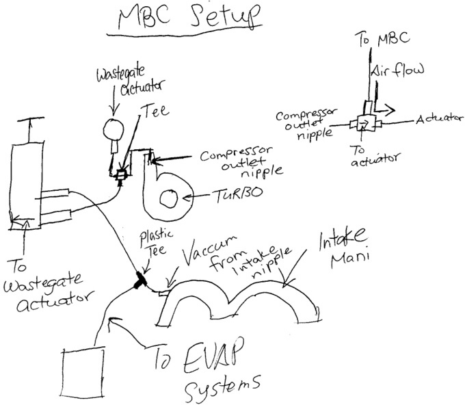

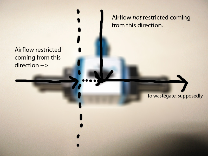

Chlapi mám MBC kopii Turbosmart a ty všemožný schemata mě přijdou nelogický,proč nefunguje na stejným jednoduchým principu jako třeba bidrin...to schema co dal Peca na první stránku je jasný,ale ty schemata k tý kopii Turbosmartu nějak nepobírám a našel jsem i jiný nákresy,ale nic z toho si nedokážu zdůvodnit
Můžu ho zapojit napřímo bez toho téčka jako třeba Bidrina? dík
