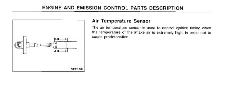

našel jsem v manuálu tohle. Bude to ono co tam mám, ale textu nerozumím
a rád bych kdyby se vyjádřil i Doolitle, ať tady zbytečně neřeším něco co ho nezajímá

zephyr me predbehl tak jen dodam co sem chtel rict ze bych to narval primo do hribku v kovove (plastove) casti udelat diru a prez gumovou pruchodku to nacvaknout aby vlakno cidla bylo uvnitr... a hotovson...
Re: otazka: co to je za bazmek hned vedla airboxu na s13?
jj něco takového mám v plánu, ale až bude lepší sací potrubí. Teď je to jen tak strčené do toho potrubí a stažené páskou. Je to vidět na té mojí fotce, že z konektoru vedou 2 drátky směrem k sání....Fizzbiker píše:zephyr me predbehl tak jen dodam co sem chtel rict ze bych to narval primo do hribku v kovove (plastove) casti udelat diru a prez gumovou pruchodku to nacvaknout aby vlakno cidla bylo uvnitr... a hotovson...

osobne bych to mozna radeji videl v nejakem krouzku mezi filtrem a vahou nez vrtat do filtru.....
taky moznost, zalezi kolik ma mista a co s autem dela funkcni to bude stejne... ale je pravda ze tve reseni bude elegantnějsí...
takže to má být asi před váhou že? I když teplota za váhou by měla být stejná podle mě.... Ale ten kroužek asi bude nejlepší řešení.Mirek píše:osobne bych to mozna radeji videl v nejakem krouzku mezi filtrem a vahou nez vrtat do filtru.....

jo před váhou,jak píče mirek.. kus nerez trubky,se závitem a v ní čidlo....,dle toho manuálu,je to teplotní čidlo...a při velmi vysoké hodnotě teploty vzduchu ECU reguluje předstih na jinou hodnotu..
