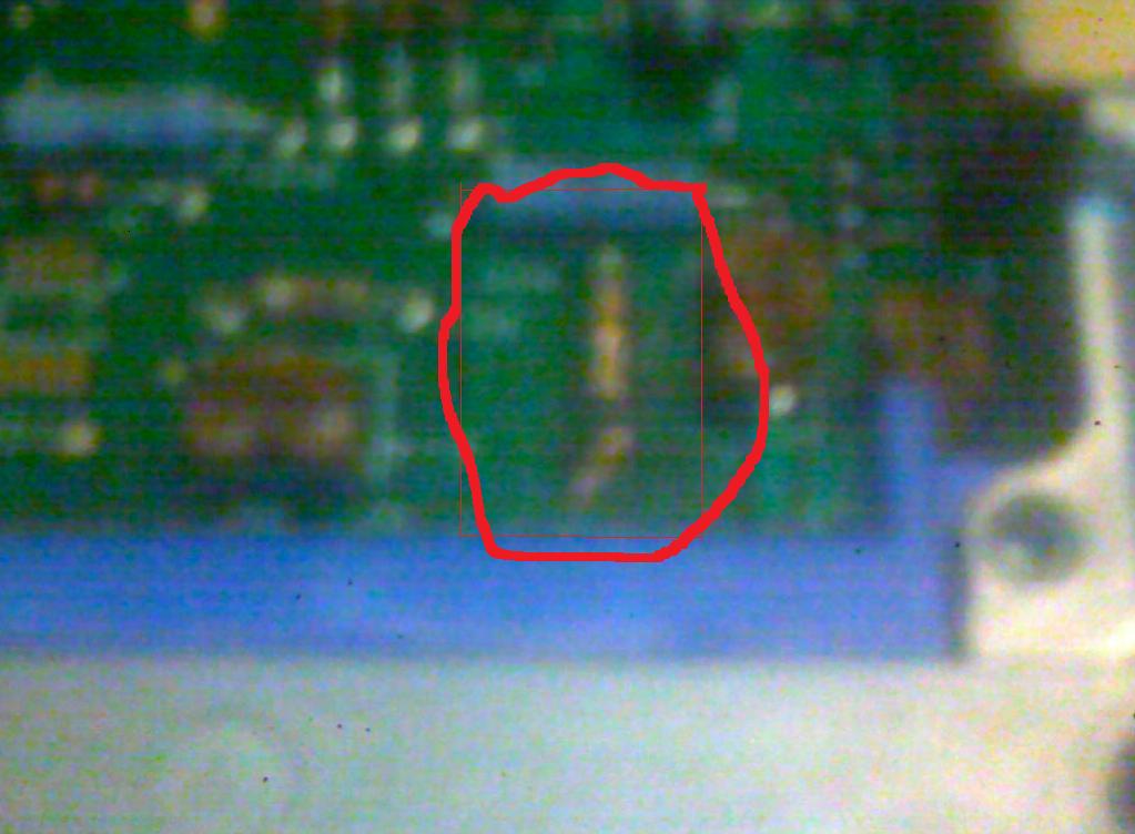

Hele, kluci, ECU jsem měl ve své a normálně auto FUNGOVALO! ECU se stage 1 tam byla od koupě s13, já s ní nic nedělal, vždy fungovala, tak mi vysvětlete co tak náhle?
Odmítám se smířit s tím, že je chyba na mé straně, když ECU vždy bez problémů fungovala a nijak jsem do ní nezasahoval!
Fakt tam není šváb/patice? Nevyznám se v tom

myslím si že černej škvarek na tistaku mluvi za vše,poslední možnost je seškrábnout škvarek jak jsem udělal a vydím přerušenou cestu tak elektrikař se správnou pajkou to zkusi přemostit a jestli i tak to nepujde je to jasný

Tak pánové,a především Mauglie,na dále tuto záležitost nebudu řešit kolega elektrikář s pořádným náčiním spojil tuto přepálenou cestu a ejhle funguje.nelíbí se mi že jsme vás obtěžoval ale zdálo se mi nezbytné informovat o této události.takže pro budoucí vlastníky.majzla na celkový vzhled jednotky a ne jenom na chip.
