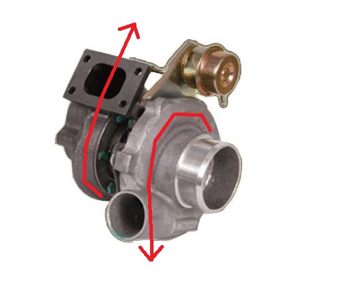

A co malinko pootočit výfukovou část turba a k tomu i kompresorovou?

Ako pootocit?Heini píše:A co malinko pootočit výfukovou část turba a k tomu i kompresorovou?
Re: nové svody, prosím o radu
povolit šroubky a takhle turbo pootočitkenivruh píše:Ako pootocit?

a co presne si pomuzes kdyz priruba na svody je na jednom kuse s elbow ktera ti zavazi? :-)
nepomůžeš si nic..protože výfukový housing je napevno na svodech..takže otážet budeš jen zbytkem

ja vim že si tim nepomuzu taky to delat nebudu, jen sem reagoval na komentar jek se turbo pootoci, nic jineho

ja se obavam ze keni vi jak pootocit turbinu, jen nevedel jak to udelat tak aby ti to pomohlo

Lenze mozno myslel heini pootocit tak, ze das medzi turbo a zvody medzikus s trojuholnikovym profilom
Preto som sa pytal.
