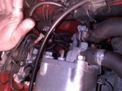

2ka na FPR (ten klobouk na konci palivové lišty)
1ka na zadni výstup ze sání
3ka je hadička jdoucí do budíku tlaku turba

díky fabi jen trinom říkal že zbezpečnostních důvodů se to tak nornálně nedělá.

teď asi mysliš z bezpečnostních důvodů v případě že tam nedáš tečko ale křížek a zapojíš tam i bov....to bych chápal, ale pokud se jedna jen o budik tlaku turba pak nevidim zadny nebezpeci pokud jsou hadičky kvalitne nasazeny aby naka nevystřelila.....Jebass píše:díky fabi jen trinom říkal že zbezpečnostních důvodů se to tak nornálně nedělá.

Pritom na boku je takovej krasnej podtlak po karbon kanistru.

Když já ho tam mam zatim CCWoyta píše:Pritom na boku je takovej krasnej podtlak po karbon kanistru.

Já též i když každý říká zahodit tak asi půjde,tam z boku je hadice do CC tam pujde BOV
