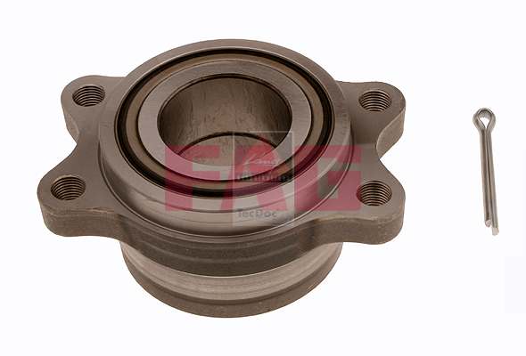

Kluci nejakej tip kde koupit predni loziska na S14ku? Daval jsem DW tehlice, nejaci lide zde mi tvrdili ze to jde sundat rukou bez poskozeni ten naboj, samozrejme nejde, polovina loziska zustala na tehlici, takze musim dat nove. Kde a jake koupit? Diky

ono problem je ze na s14 predne loziska neexistuju predava sa len komplet naboj

Sú predné ložiská, toto tam má ísť ale nemám ich skladom popripade dám objednat ale prislo by to tak do 3 týždňov..
Popripade podľa čísla objednaj v nejakej mototechne, ceny orientačne
NIPPARTS J4701015 60eur
popripade aj s nábojom
FAG 713 6134 80 130eur
STARLINE LO 23310 30eur

diky, mam je uz koupene a doma...mimochodem to na fotkach jsou zadni

uz sem rozebral nejake ti tehlice na s13 a s14 predne a naboje sli vzdy krasne rukou dolu

tak tak zadne ... predne som kupil z nemeckaMirek píše:diky, mam je uz koupene a doma...mimochodem to na fotkach jsou zadni
