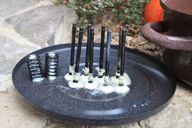

Takto vyzeraju ventily po 2 tyzdennom nalozeni v milite...
Co je ten biely povlak?

Já celou hlavu čistil v Militu kartáčkama, A to jak pružiny tak vse ostattní co se tam nachází. a na ventily se používá prý nafta, která prý rozkládá carbon. Ale měl jsem je v naftě asi tři dny a neudělalo to nic, a protože jsem netrpelivej a potřeboval jsem to poskladat tak jsem karbon z lehka obrousil neee moc hrubim šmirglem (možný že to neni uplne ideální, nvm nvm

Ten rozdíl ve vaření v Militu a v namáčení je v tom, že jedno trvá půl hodiny a druhý 2 týdny... Samozřejmě je ten vařící milit daleko agresivnější. Problém by měl být s hliníkem a měkčíma slitinama, takže hlavu bych v tom rozhodně nevařil, tam fakt jen tím kartáčkem.
