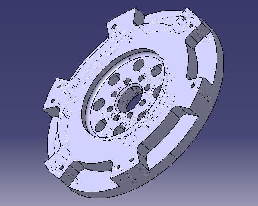

ano ja mam odlahceny ca18det...
zatial vsetko v pohode, ale nenajazdil som vela...

kdyz ho odlehcis s rozumem tak se nic nedeje ale ce ho to opet vyvazit jinak duvod je jakej odlehceni ? moc penez a prace za nic .....
da se odlehcit v miste kde je sroubovanej pritlacak tam mezi srouby na freze ubrat ..........

Tak nejak to dopadlo...

uz je nahodeny cca 3kg sli dole (myslim ze 5,5kg noc lahky oem moc tazky tak mi to pride ako rozumny kompromis) vcelku pekne sa hrabe do otacok...
