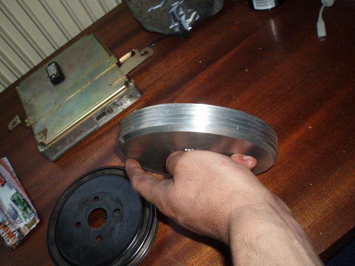

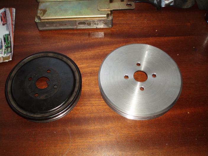

vaha 328g serie ma 414g remenici by slo jeste dostat na 300g je jeste kde ubrat

remenice na vodni pumpu (ca18 ) o 10% vetsi kalenej dural 2024

Ji odvrtej

jj jeste na limci zevnitr by slo odebrat tak 3mm a po obvodu odvrtat tak se dostanu tak na 200g ale toto byla pro me a me takto staci ja chtel jen vetsi prumer

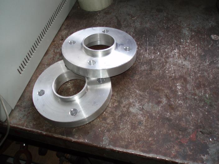

nebude nekdo chtit podlozky ? budu brat tet dural (vim ze nejsem na podlozky nejlevnejsi ale delam to z duralu 2024 a diky tomu ze mam malej odber duralu tak mam vysi ceny za matros )
