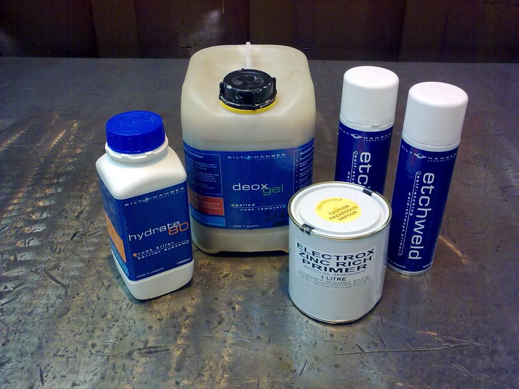

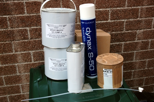

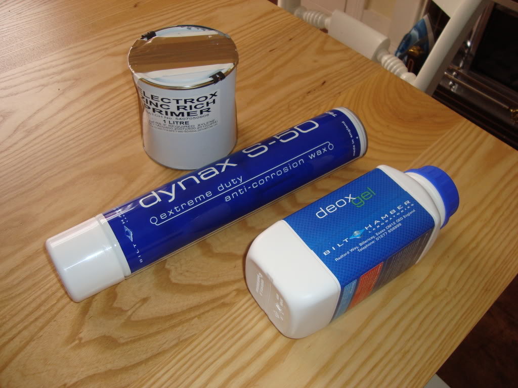

Zdravím co jsem zatím používal klasické odrezovače tak svou funkčnosti mě moc neoslovili. Zde na fóru byl vložen odkaz na jiné fórum, kde borec renovoval S14 do šroubečku když jsem si dané téma procházel zaujali mě přípravky, co používal. Ale jelikož nejsem znalec angličtiny tak nedokážu pochopit jak slouží jednotlivě
přikládám i obrázky na kterých jsou dané přípravky + i stránku kde jsem je našel: http://www.projectech.fi/ruosteenpoisto_esto.html a zde je nějaký set http://www.bilthamber.com/electrox-patch-repair-kit kdybych si to uměl přeložit, tak bych se neptal. Ale ani pomoci googlu mi to nedává smysl. Jinak má s tím někdo zkušenosti??

deox-c sa rozpusta vo vode a do toho potom ponoris matros ktory chces odhrdzit, deox gel je ako uz z nazvu vyplyva humus ktory nanesies na matros ako krem a nechas posobit
dynax je vosk na dutiny
electrox je podkladovka s obsahom zinku, ktoru striekas na vycisteny kov

Ty první dvě jsem si nějak odvodil, ale na ten dynax jsem nemohl přijit takže to je na dutiny.
A ten eletrox je da se řict jako kdyby zakladni barva, ktera obsahuje navíc zinek.
A ješte jedna docela hlavní otázka čím se ten gel umyje či očistí ? aby to zas nezkorodovalo než to nastříkam zakladem ? Jelikož když bych to jen otřel hadrem tak neveřím, že bych to vyčistil dokonale.

cisti sa to tym surfex-HD aka odmastovac (pouzitelny pravdepodobne aj univerzalne nie len na odmastenie toho gelu)vavris2 píše:Ty první dvě jsem si nějak odvodil, ale na ten dynax jsem nemohl přijit takže to je na dutiny.
A máte s tim Deoxem někdo zkušenosti ?
