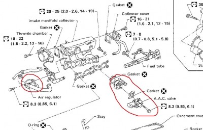

Ahoj, už sem celkem bez nápadů tak to sem napíšu jestli někoho nenapadne něco novýho . Po nastartování za studena je volnoběh cca na 600, někdy i míň otáčkách a když přidám lehce plyn a poté dám nohu z pedálu,tak klesne hodně nízko,občas chcípne. Když takhle za studena i vyjedu tak auto s minimálně sešlápnutým plynem kucká a škube sebou. Po zahřátí se otáčky drží okolo 1000 otáček a po sešlápnutí a puštění plynu se vrátí na své místo bez poklesu.  Vyčistil sem a poté i vyměnil označené části na obrázku ( aac ventil a air regulator) ale bez výsledku. Poraďte co by to mohlo být, díky za všechny rady. Jinak v motoru mam stage chip 3 a tedy všechny věci co k tomu mají být. Nyní je motor dost uchcaný než se bude dolaďovat a jsou tam svíčky NGK PFR7A-11 . ( vím o čipu že to není slavné řešení ale na volnoběh za studena by to vliv mít snad nemělo)

aac si nastavil podla manualu? Ako sa to chova s odpojenym konektorom?
Re: Nedrží volnoběh za studena
s odpojenými konektory žádná změna, psal mi raddy nějaké tipy čím by to mohlo být tak zítra mám volno a snad to stihnu vyzkoušet
