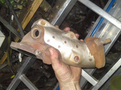

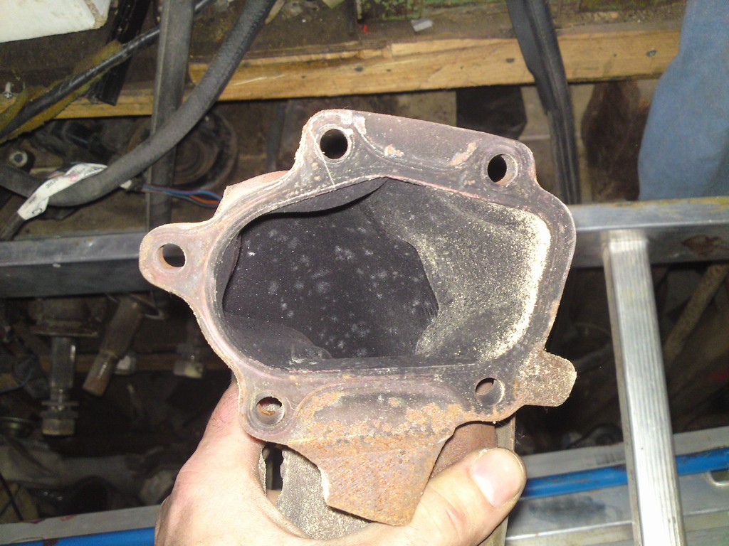

tady sedi jen dve diry...pokazdy dva stefty vedle sebe tam jdou stricit ale vsechny zaraz ne...podivej se nam jestli mas doma dve.... treba sedet bude a nas problem to dost usnadni....take se premyslelo o vyrobe dumpipe ale bylo by lepsi tam dat origo aspon se vi ze to vydrzi

jo jo to bude asi ono :) z čeho to je ? :D jinak SZ
