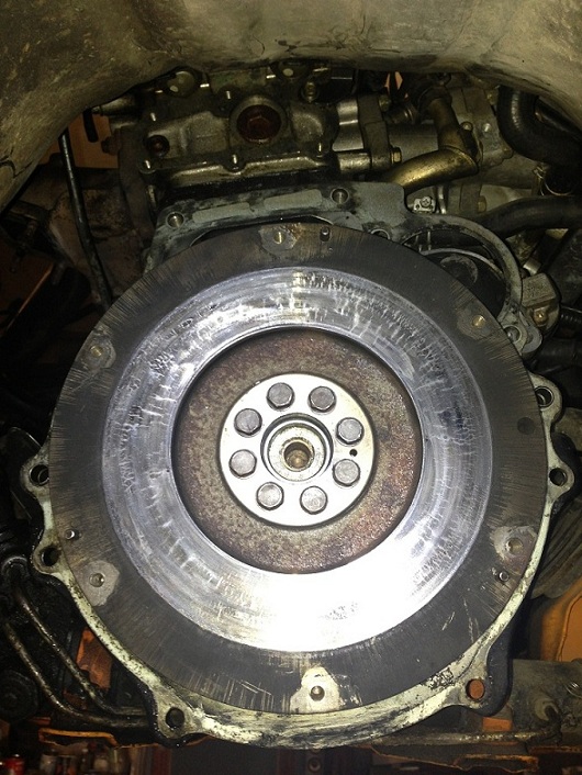

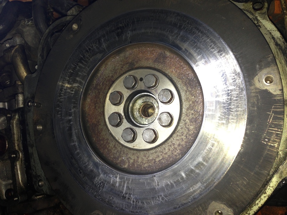

Re: presmykujuca spojka exedy oem clutch kit
Ok, dakujem za radu, pozrem sa na to. Akurat mam auto na zdvihaku, opat sa snazim vyriesit tu spojku. Lamela je uz KO. Prikladam fotky zotrvaku co si o nom myslite? Najma o prasklinach a tych sivych "stekancoch"....adner píše:čím vyšší stupeň, tím větší moment přenáší...zkontroluj vidličku na spojce jestli má ještě vůli a jde zatlačit do válečku, pravděpodobně bude někde opřená nadoraz a spojka není úplně sepnutá..
vymenena spojka, zotrvak, pritlacak, a prevodovka, vsetko pouzivane, a zaroven upgrade na stage 2, spojka uz nesmyka. Podla mna bola chyba niekde v tej vidlicke ako hovoril adner, alebo zotrvaku, alebo bola exedy spojka vyrobena vadne.
