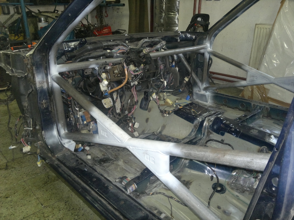

Simon: Kolik te vysla tahle specifikace? Ja mam nejvyssi specifikaci (WRC) a ta byla krapet drahsi...
Re: Bezpečnostní rám
Jagy: tady ta sestava přišla na 22tis. A ten full, 36?
Zhruba jo no... na vrchy nebo okruhy bych resil cca to, co mas ty. Tohle bylo delano na rally, takze tam je vsechno.

jednoduse dole udelas uchyty ktere jsou vejs cca 10 cm vysoke ma to kazdej ram koukni na foto na nem to postavis jelikoz patle musej bejt sroubovane plus varene tak je jen nasroubujes a postavis ram pak odsroubujes ram posunes dopredu a tim ti znich spadne dolu a pak to vtech 10cm zavaris
