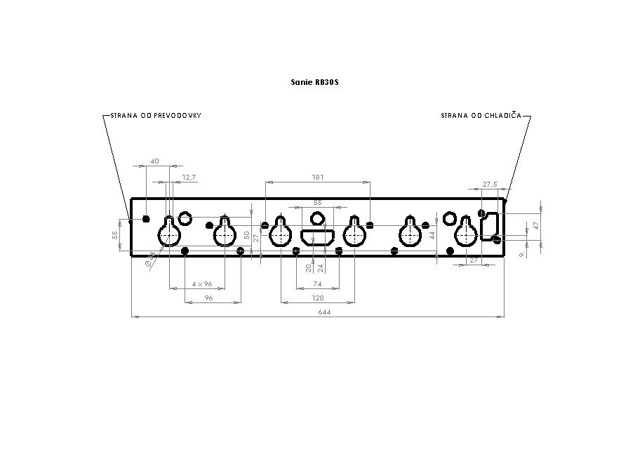

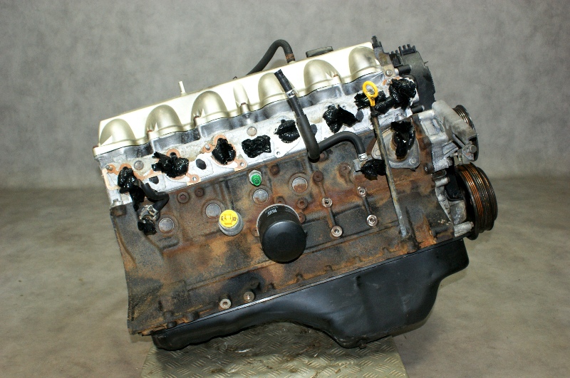

Chcem poprosiť niekoho, kto má sanie, alebo hlavu z RB20E/ET, aby mi porovnal veľkosť a rozmiestnenie kanálov a štiftov. Ďakujem.
