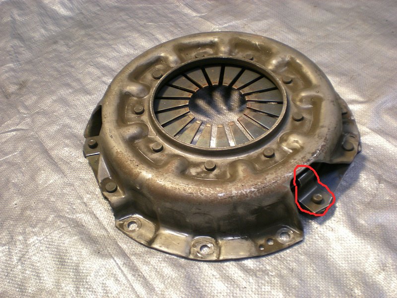

Ahoj,
koupim přítlačák, klidně i špatný nebo díly z něj. Je pro Z32 TT. Mám ulomenou tu packu, co je na obrázku :-/
Diky

Packa drzi treci segment pritlacaku proti otoceni

Dik za info, mam ji prave ulomeny kus a potrebuji nejak vymyslet co s tim :-/ Nemá treba RB stejnou, aby se mi rozsirik okruh, kde hledat ?

Myslim ze Z31 Turbo 87+ ma zhodny.Kolko ma lamela,250mm?
Re: K: Přítlačák nebo díly z přítlačáku
nema RB ma 240mm VG 250mm

Mam za to ze se da neco pouzit z nejakeho dizla od NISSANU.
2.8 TD mají 240mm lamelu

kpupit novej pritlak, starej je beztak vymackanej a nema uz svy hodnoty,...
No, problém je v tom, ze je delana tlustsi lamela, kvuli ubranemu materialu na pritlacaku pri rovnani... Takze novy tam asi? nepujde

zalezi o kolik.., on am krok "velkej".. jinak rovnani pritlacaku me zajima - mam tu jeden se zvysenym pritlakem ale je vydrenej, tohle by bylo rozumny reseni spolu s prelozenim lamely..

mistra leonarda.. preklep... "ma krok velkej".. samozrejme ale zalezi kolik bylo ubrano.. pokud jen rovnal coze bude max par desetin mm tak bych se toho nebal.. pokud bylo ovsem ubrano vic tak to uz bude problem.. ale zas oblozeni lamely nestoji moc tak proc na ni nenalepit seriovou tloustku a bylo by po starostech
