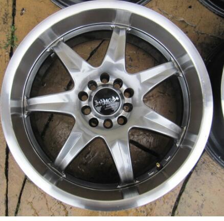

Ahoj všem příznivcům 200sx:-D Pánové dovolte mi otázku. Mohu mít tyto kola Barracuda 7J 17 et35 za nějakých cca 7000 Bude to dobrá volba co se týče rozměrů a jaké popřípadě zvolit rozměry pneu. Dekuji za odpovědi.

a jak jsou ty kola široký ? co se týče pneu tak mam na svojich 225/45R17, co se týče výšky pneu jsem sni spokojeny =)
Re: kola Barracuda
225 na 7J
??? Na 7,5 budiž, ale u 7 je to jak na traktor.
Každopádně to s tím ET a šířkou bude dost zalezlý. Další věc jsou paprsky, takhle to vypadá, že to nedáš ani přes brzdy. Jedině vypodložkvat.
To už se koukni po něčem jiném a dozadu širším.

kdyz ma velke ET tak to vytahne podlozkama a brzdy nebudou problem... 7" je tak na 215mm ale s tema 225bych to zas az tak kriticky nevidel ze by ten pulpalec neco resil, v serii to mam na aute 7,5" 225 a nezda se mi ze by to bylo tak horky s tim trosku soupnout.

Fizzi když se na to kolo zadíváš, tak je vidět jakej má na svou šířku límec a když si domyslím to ET tak je jasný, že mezi dosedací plochou a paprsky je tak cenťák. Dáš tam větší brzdy a chybí ti tak 3cm. A takový podložky už jsou haluz.
Navíc ty paprsky jsou vyklenutý ke středu. Takže o to míň místa pro brzdy.

mě přijde že to kolo na obrázku nema 7 palcu a todle et
na s13 by šly v tom rozměru ale 4x114

dokud si kola nezkusis tak nevis moje maj paprsky zda se idealne ale zevnitr je na kazdym paprsku takovy zebro ktery misto zmensuje kurevsky, dalsi vec je ze u podlozky zalezi kam das osu kola takze kdyz mas kola s velkym ET a jsou siroky a podlozkou posunes kolo osou treba nad lozisko tak cajk kdyz vezmes treba ty samy s ET 0 tak uz samo o sobe je to problem a nedejboze s pdolozkou, v podstate tam jde o moment ktery to kolo bude vytvaret tim jak se "vylamuje".....Koudy píše:Fizzi když se na to kolo zadíváš, tak je vidět jakej má na svou šířku límec a když si domyslím to ET tak je jasný, že mezi dosedací plochou a paprsky je tak cenťák. Dáš tam větší brzdy a chybí ti tak 3cm. A takový podložky už jsou haluz.

ja mam na 16x7" 205/55 a na 16x8" 225/50 a vidim to tak akurat. 225 na 7" uz je skor vela ako akurat, na 7.5" by to este slo.
To foto je urcite iny rozmer, to ma limec jak svin.
