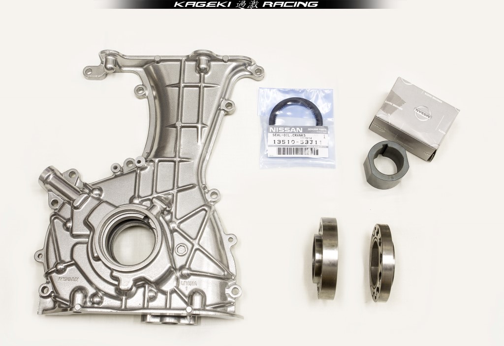

P: Nissan GtiR olejová pumpa jako bolt on na S14 a S15
Gerox
Příspěvky: 1346
Registrován: 22.04.2005, 13:22
Příspěvek od Gerox »
Po dlouhém a neúspěšném hledání řešení ve věci zvýšení efektivty mazání na SR jsme se rozhodli si vyrobit kompletní front timing cover na S15/S14, který vychází z pumpy na GtiR. Rozdíly v pumpách jsou fakt velké, efektivita mazání se zvyšuje o cca 40%.
Cena front timing cover + gufero + drive gear + modifikovany saci kos: 15.000,- Kc

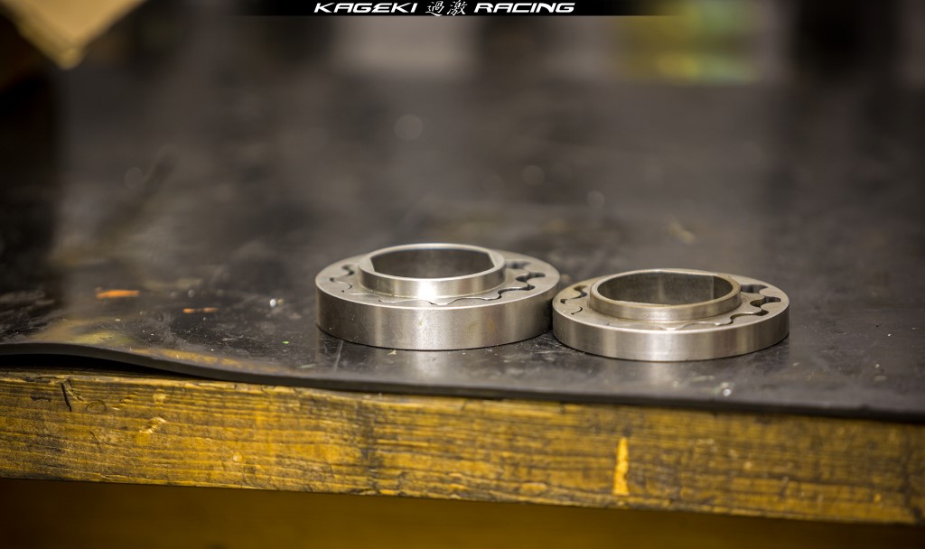

Je to bolt on pasuje na všechny srouby jako original. Na druhe fotce rozdil mezi pumpou z GtiR a S14.

evo400
Příspěvky: 475
Registrován: 08.05.2007, 20:27
Re: P: Nissan GtiR olejová pumpa jako bolt on na S14 a S15
Příspěvek od evo400 »
Parádní kus problému s mazáním se tím vyřeší.... budete pracovat i na distribuci maziva v hlavě a ostřik vahadel pod vačkami ?

Gerox
Příspěvky: 1346
ano hlava je upravena a vahadla maji sve kanaly ostriku.
jagy
Příspěvky: 2666
Příspěvek od jagy »
V cem byva s mazanim hlavy problem? Motor by mel mit standartne nad vackama olejove trubicky. Je to zajimave, protoze FWD SR motoru mi proslo rukama desitky a nikdy nebyl jediny problem. A ani v zahranici jsem na to nenarazil, pokud nekdo nemel vylozene blato v motoru, ktere kanalky ucpalo.
Jinak o uziti SR20VE pumpy neuvazujete? Je jeste silnejsi, nez GTiR.
Gerox
Příspěvky: 1346
Podle toho co jsem dokazal najit tak GTiR je nejvetsi
