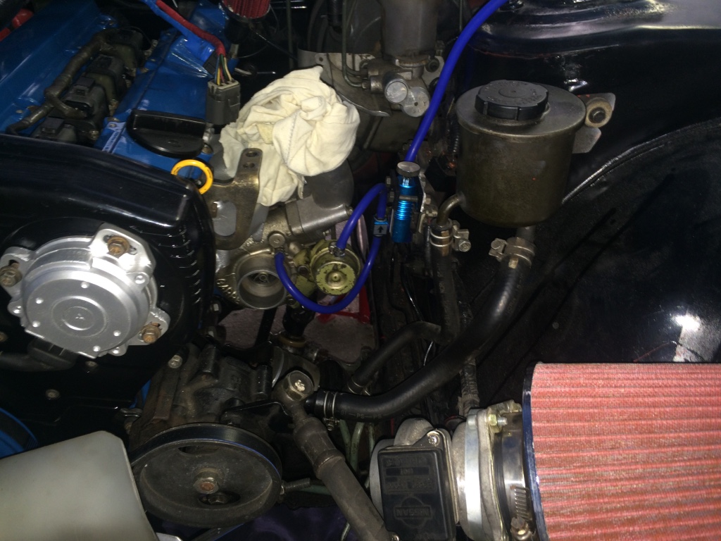

Možná je problém právě to dlouhé vedení do interiéru. Já ho mám chycenej v motoru hned nad turbem u servo nádobky...

Re: BOOST CONTROL
takze takhle jak jsem to nakreslil je to spatne ? ta hadicka oznacena zelene, tak tu mam zapojenou kousek za vahou vzduchu...
Re: BOOST CONTROL
Tak to je jasny...
To máš zapojené blbě, přepadovka je ta, co jí mám položenou směrem nahoru, je to vrchní výstup z toho controleru...
Jednoduše: původní propoj, tu jednu hadici jen k acutatoru rozříznout, tam dát jednocestnej ventil ( on to vlastne ventil v pravém slova smyslu není, ale to je fuk) jako tam mám já a dodržet jeho směr zapojení, a vývod z něj na spodní výstup controlleru, vršek z5 do sání a musí to fungovat...
