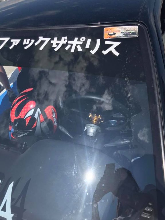

Viem že vela ludi zhana bauset, včera som narazil na info že sa da použiť z Mazda 6 rv.2002.
Tiež som si to včera kupil ale kedže ešte dlho nebude namontovaný prikladam foto od chalana ktorý to písal a má to nahodené.
