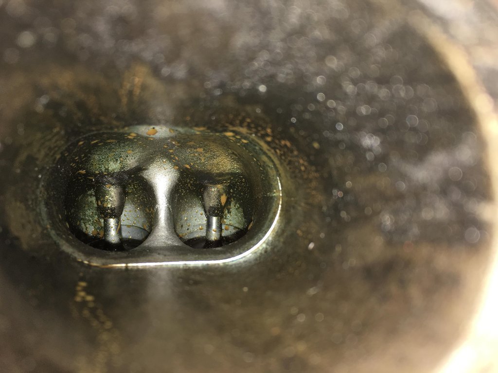

čau, máte někdo tip dřív než sundám hlavu? Cačko mi šlo na 3 válce, při jízdě se nejspíš 4. válec chytl. Svíčka ok, kabely s cívkama ok, power tranzistor taky a venku jiskru hází. (svíčka stále mokrá) v sání u ventilů je to poprskaný vodou. Na měrce ani pod víčkem není emulze vidět ale taky jsem s tim najel tak 30km. Emulzi jsem našel v odvětrání víka sací vačky, ale jen trochu. Tlaky ok, na tomhle válci nejvíc. Natlakoval jsem chladící okruh ale z něho zmizel tlak celkem pomalu (přes noc) pak jsem natlačil vzduch do spalováku a dřív než nejaký pohyb ve vodě to uteklo asi kolem kroužků. Ještě někdo nějaký nápad co by to mohlo být jiného než těsněnění-blok-hlava? dík

Čau, pokud je to na prvním válci (nejblíž rozvodům) je tam možnost, kterou ti popsal Myšák na fb. A to, že je na tom válci nejvyšší komprese je právě kvůli vodě. Pokud to je jeden z dalších třech válců, viděl bych to na těsnění pod palicí, nebo spíše hlavu jako takovou.

jojo na to taky vsázim, jen pořád přemýšlím čím ještě jiným by to mohlo být než jí sundám

A který je to válec? Jinak to těsnění to nebude, neb i kdyby bylo ruplé, voda se nemá jak dostat do sání, snad jen, že by nedovíraly ventily, ale pokud je tam (jak jsi psal) nejlepší komprese, tak se opravdu přikláním k prasklé hlavě.

určitě se tam trošek vody má jak dostat, karbon tam maš ze stejného důvodu taky usazenej tak proč ne "odrazem" voda každopádně ještě očihnu par věcí a pak rozeberu hořejšek. Díky za rady
