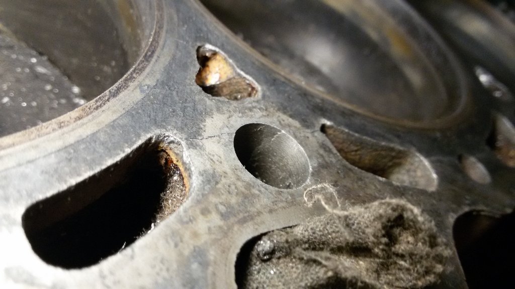

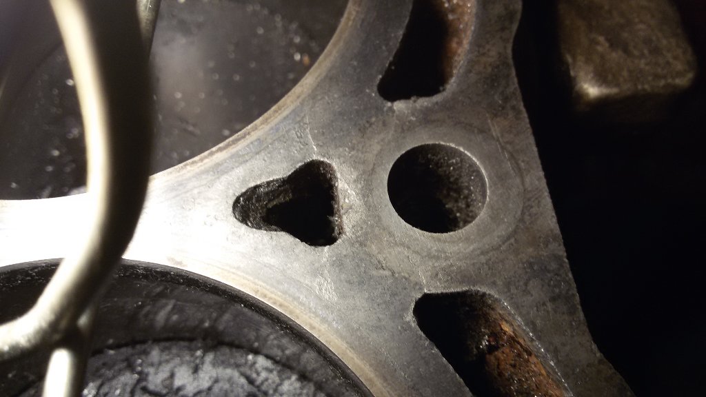

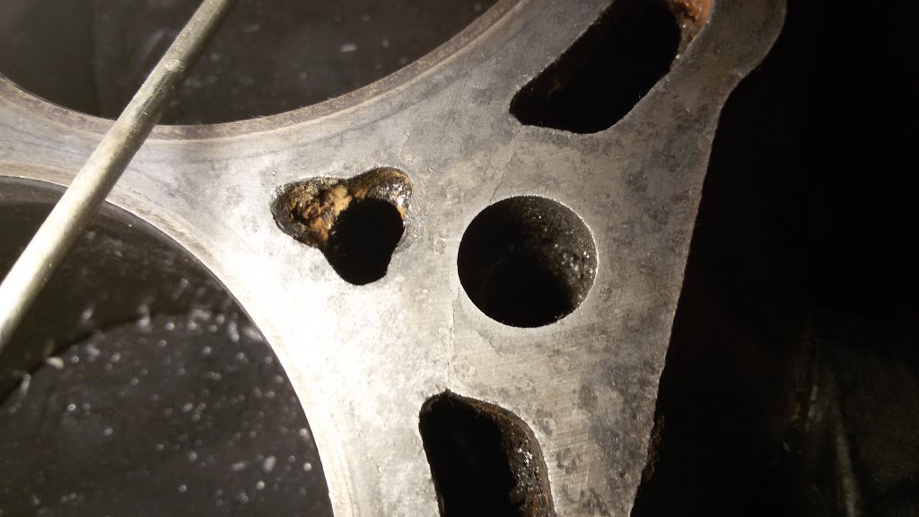

Ahoj,
po sundání hlavy jsem našel v bloku praskliny
. Je to blok do popelnice nebo to nevadí?

Tohle celkem vadí. Ta prasklina se bude zvětšovat. Z fotky není vidět jak je ta prasklina hluboká, ale pokud už je to hlubší, tak to ani nedokážou zavařit, protože v těch kanálech není prostor to dobře připravit a zavařit. I kdyby ti to nějaká brusírna vzala tak to bude stát tolik, že se to nevyplatí. Sežeň raději jiný blok. Vyjde to levněji, nebo stejně jako hypotetická oprava a budeš mít jistotu.
Re: CA18DET prasklý blok
hod to do popelnice a kup za litra jiný.. jestli teda nechceš mít vodu v oleji. Vařit bych to určitě nevařil, je to nesmysl.

Hoši díky za info, v podstatě jste mi potvrdili mou domněnku. Na co si dát bacha při koupi bloku, krom toho aby neměl takovýhle praskliny?
Na počet výbrusů, díry po ojnicích, ovalitu ok hlavního uložení kliky, povrch ploch uložení, zalonené šrouby.. Asi na všecko:-) nejlíp koupit blok z něčeho, co jezdilo:-)
