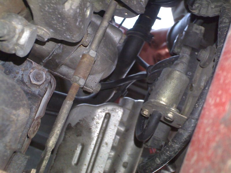

Těsnění turba se zdá asi OK, ale nevím jestli jsem vyfotil to co jsem měl.

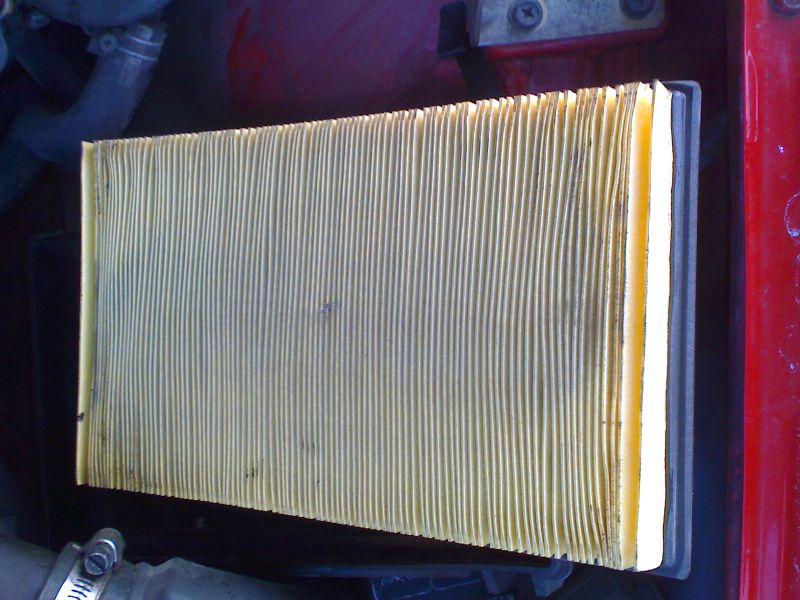

Vzduchový filtr je čistý.

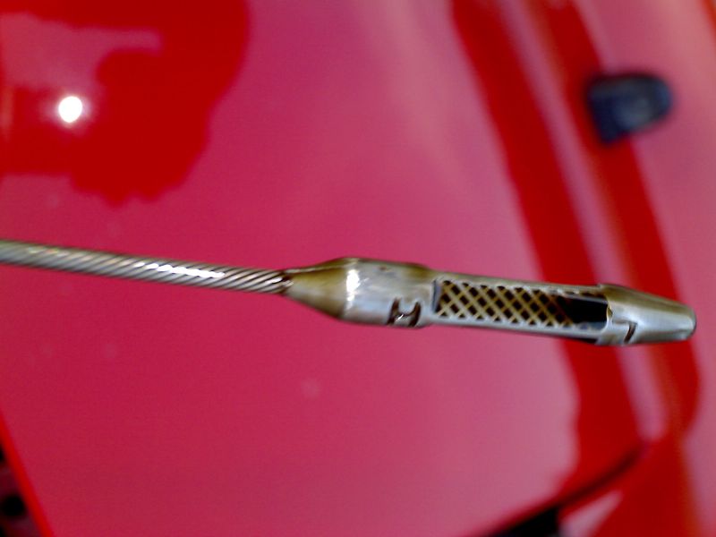

Oleje se zdá být dost, alespoň zatím...
olej
olej
kenivruh
Příspěvky: 4638
Re: Katalizátor
Příspěvek od kenivruh »
Len tak informativne. Neviem ci o tom vies, ale na CA je problem s mierkou oleja (designova :) chyba). Mierka pri vytahovani zbiera olej co je v tej trubke, takze aj ked vo vani mas oleja malo, stale ti ukaze dostatok oleja.
Ak chces merat olej presne je jedna moznost a to, zasunut mierku nie uplne (ked pocitis prvy odpor), vytiahnut, utriet, zasunut znova nie celkom, vytiahnut, utriet. To robis dovtedy, dokial nemas tu mierku po vytiahnuti cistu. Tymto dosiahnes ze na stenach trubky uz nieje ziaden olej. Potom uz mozes kludne zasunut mierku uplne a odcitat olej.
Potom je este jeden sposob ktory mne funguje a to je vytiahnut mierku, odlozit ju na bok (najlepsie cez noc, cez noc olej zo stien stecie dole) a rano pekne pomerat olej.

kenivruh píše:Len tak informativne. Neviem ci o tom vies, ale na CA je problem s mierkou oleja (designova :) chyba). Mierka pri vytahovani zbiera olej co je v tej trubke, takze aj ked vo vani mas oleja malo, stale ti ukaze dostatok oleja.
Ha :shock: , to jsem netušil, asi vyzkouším tu druhou možnost, cos psal...
raddy
Příspěvky: 4812
Bydliště: Piešťany, Slovensko
Re: Katalizátor
Příspěvek od raddy »
bohuzial, to s tou mierkou je pravda....najlepsi sposob je pozret olej vzdy ked je motor uplne studeny. potom ten postup s utieranim a az potom citaj mierku. mne osobne to v pohode funguje ak je motor uplne studeny, vzdy citam mierku po jej prvom vytiahnuti, potom sa uz na nu chyta olej zo stien trubky.

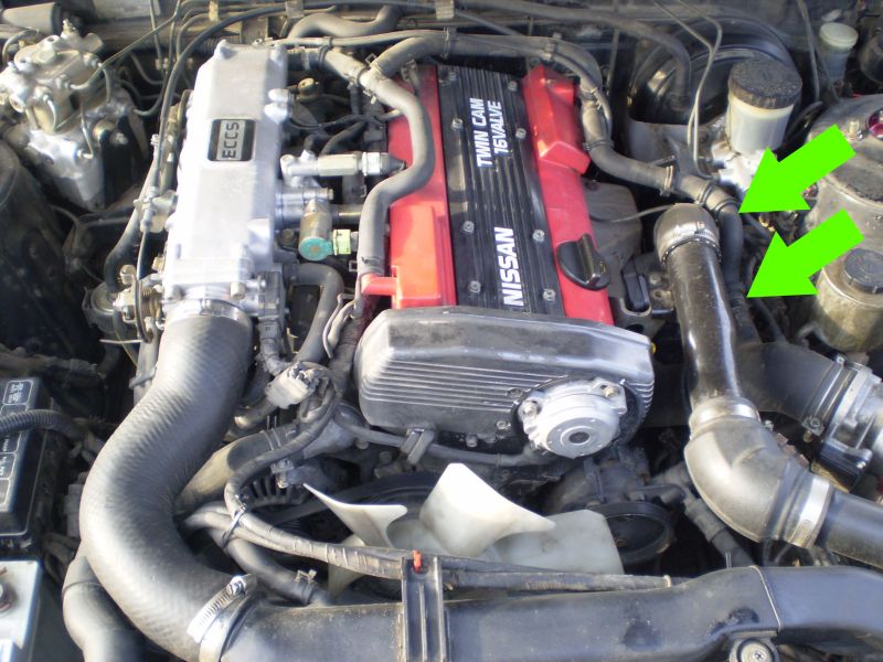

podla vsetkeho to vyzera ze olej ide z vaciek. navrhujem takyto postup:
zober teplu odolnu nadobu, tak 1l s tesnym uzaverom, zozen si kus hadice ako ide z vaciek a nadobu vloz medzi vacky a AFM, tak aby bez problemov mohol vzduch prechadzat cez hadice a nadobu. konce hadic v nadobe nechaj co najvyssie nad dnom nadoby, je dobre dat na vystupnu hadicu jemne sitko, pomoze to oddelit olej. daj pozor na teplo od turba a zvodov. pojazdi a budes vidiet hladinu oleja v nadobe, zaroven by sa nemal spinit naraznik...
a medzi tym skus zmerat kompresiu, je mozne ze to hodne pomoze a nie je to nic zlozite...

Jak píšeš, že je to pravděpodobně olej z vaček, tak bych potřeboval zjistit kam mám přesně dát tu nádobu(nevím, která hadice vede z vaček), abych nerozpojil náhodou něco jiného :lol: ...

je to ta hadica, ktora ide z krytu vaciek a napaja sa za AFM, napaja sa do velkej hadice do turba hned za AFM, bez problemov ju najdes.

OK, seženu někoho, kdo mě změří kompresi v motoru a pokusím se vyrobit nějakou tu nádobu, ale je tam docela málo místa :( , jo a jestě jedna věc je nějak moc důležíté aby ty hadice byly ve stejné výšce, jak jsou teď, nebo můžou být i o něco výše, protože, když tam narvu nějakou tu nádobu, tak se ty hadice dostanou o něcé víše a ještě jedna věc, něměl bych dát ten jeden vývod z hadice o něco níž, konkrétně myslím ten co vede z vaček, aby to nenasávalo přímo do toho druhého vývodu???
Jo a poslední věc, vypůjčl jsem si od někoho foto motoru je to ta hadice, kterou mám rozpojit???

ano, je to ta hadica a kludne pouzi dlhu hadicu a nadobu daj tam kde je dost miesta.
co sa tyka nadoby, pohraj sa s tym, ale to nebude ziadny problem,svoj ucel splni tak ci tak.

Mno tak jsem dneska nechal zjistit stav oleje a výsledek mě šokoval :shock: . Olej sahá jenom do půlky té měrky a je úplně černý :cry: . Olej jsem dával Castrol GTX Magnatec 10W-40 je v motoru cca 3 měsíce. :cry: :cry: :cry:
