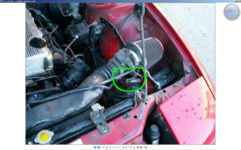

otazka: co to je za bazmek hned vedla airboxu na s13?

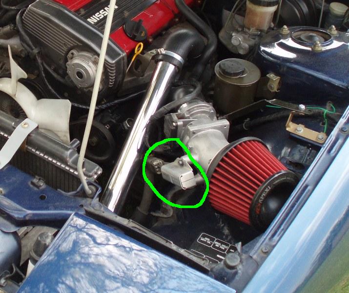

asi myslite toto
Re: otazka: co to je za bazmek hned vedla airboxu na s13?
Já měl za to že jde o tuhle podivnost Obrázek

bylo, užs to beztak vyhodil :D Jinak sry, nenašel jsem žádný jiný :D
podle me se ptal na to co ukazuje Lefa...
DOOlittle píše:ano je to ta suciastka v aluminiovom obale.
ta bambula u airboxu mi nepripada hliníkova a ani do nnevede 5dratů pokud vim.
mauglie píše:A k čemu to vůbec je? Mam hříbek a nic nevim o tom,že by to někde muselo být. Diky za vysvětlení
dvoukilo ma nizkoodporovy střiky proto potrebuje predřazeny rezistor (odpor) jinak by tam sel moc vysoky proud pokud se nepletu ale nejsem eletrikar. urci te to nekde mit budes pokud mas origo striky...

mauglie píše:Já měl za to že jde o tuhle podivnost Obrázek
To je rezonátor.
Fizzbiker píše:podle me se ptal na to co ukazuje Lefa...
To vím co je, jsem přehlédl "součástka v aluminiovem obale" :D Fuel injectors resistor.
Díky Koudy.

Lefa píše:asi myslite toto
ano ano to je ono. Potreboval by som tuto suciastku aj s kabelazou...nemate niekto?
DOOlittle píše:ano ano to je ono. Potreboval by som tuto suciastku aj s kabelazou...nemate niekto?
uz sem ti psal ze blazen ma nejaky v tech vecech co prodava...
jj mám i s konektorem a kusem kabeláže

tak asi další věc co mi tam chybí a možná dělá neplechu s volnoběhem :|
Jediné co tam mám tak je konektor na váze vzduchu, plus ještě jeden na jakési čidlo, které je strčené do potrubí za váhou. Je možné že by to mohlo být ono?
Je to jen strčené okolo příruby do potrubí sání.
ty mas ale KAčko ne? no tam nevim jaky sou striky nemusi byt nizko-odporove pripadne to muze byt reseno jinak protoze samozrejme bude jina eletrika... pochybuju ze by to bez toho vubec jelo kdyz je to odpojene nejde stava do striku a kdyz by jsi to proklemoval podle vseho se asi spálí reseni by bylo dat tam nejaky home made rezistor coz bude ve vysledku obdoba serioveho reseni... problemovy volnobeh muze byt otazka snad sta věcí a z toho se odvijejicich kombinaci... svičkama počínaje a prez trebam nejaky vadni čidlo konče a nebo jen zaoxidovany nejaky kontakt.... jinak at neni OT mas na to vlakno? jinak pohledej na foru nez zalozis volnobeh uz resil snad kazdy... :wink:

Ale Doolitle má taky KA pokud se nepletu....
Vlákno na to mám, ale tady jsem chtěl jen zjistit jak je to s tou součástkou na kterou se ptal Doolitle.
