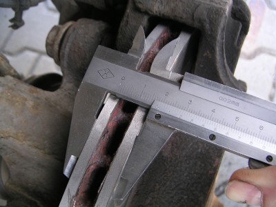

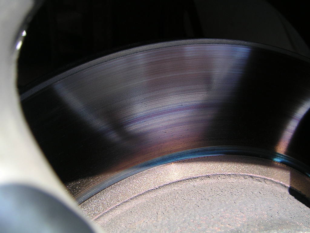

jelikož jsem sjel desky až na plech,byl jsem donucen přebrousit svoje zmražené kotouče na Vitu,takže teď mají místo 22 pouhých ani ne 19 mm...každý den jsou fialové jak prase ale co je super,pořád rovné jak pravítko
