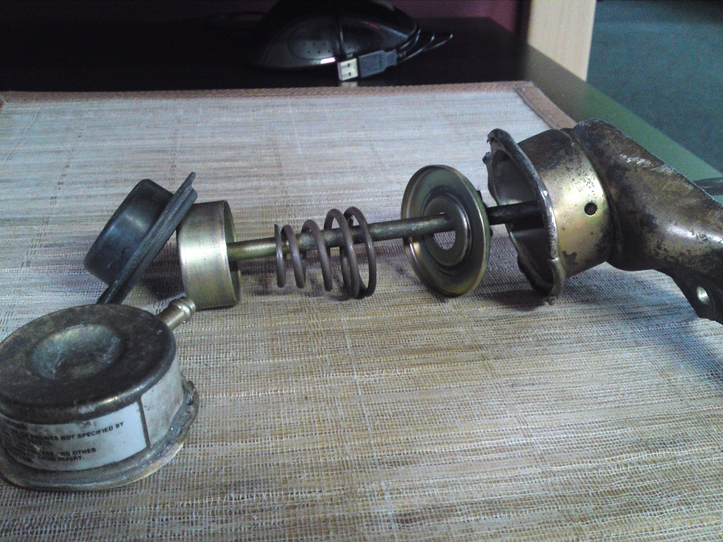

novej nema smysl, sezen od nekoho z mrtvyho turba...
starej rozrizni a mrkni co se posralo asi praskla membrana...

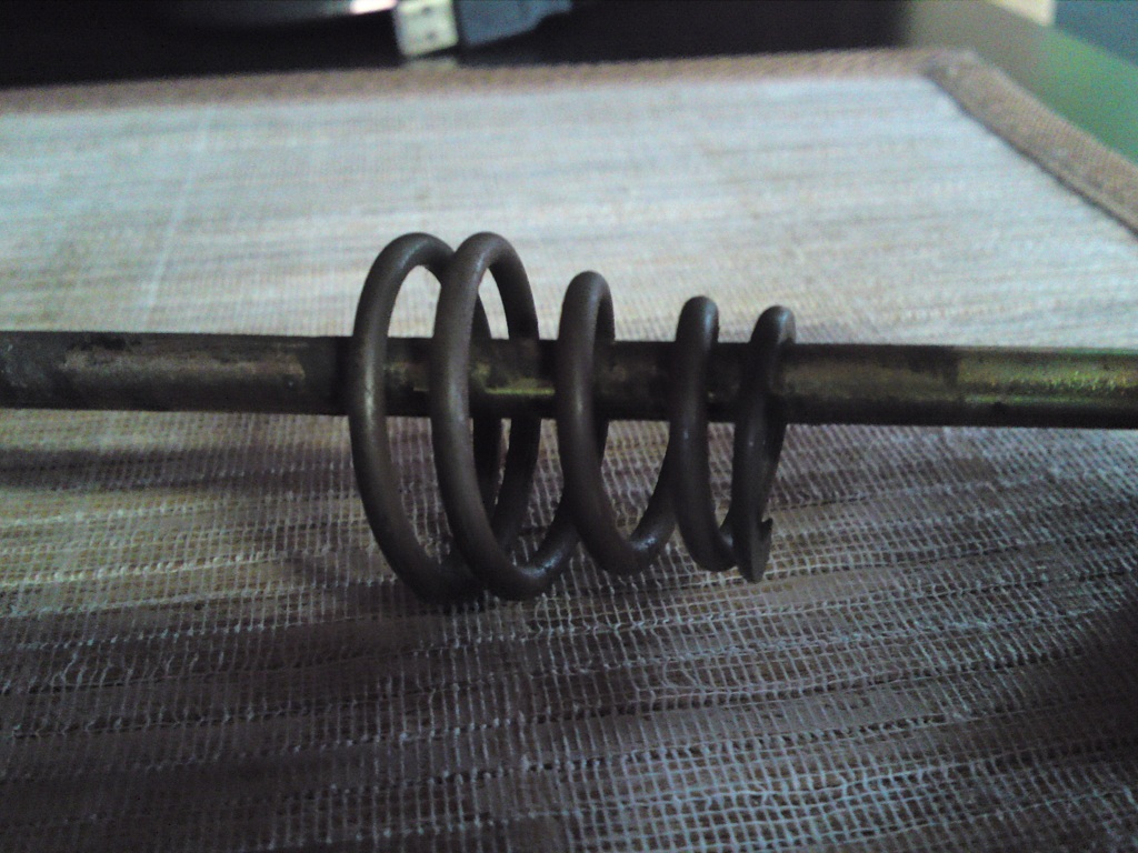

Re: turbo - problém
Jestli otvira moc brzo tak tipuju spise prasklou pruzinu.
Kdyz opatrne uvolnis ten lem tak se dostanes dovnitr k jadru pudla.

jan20nov
Příspěvky: 427
Registrován: 18.05.2009, 16:32
Bydliště: Františkovy Lázně
Re: turbo - problém
Příspěvek od jan20nov »
tak jsem udělal rozborku a vidím to na tu pružinu, je taková celá pofidérní
