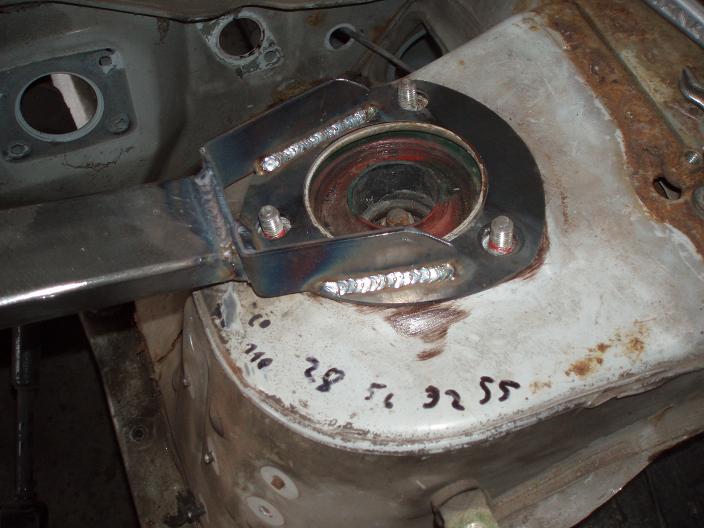

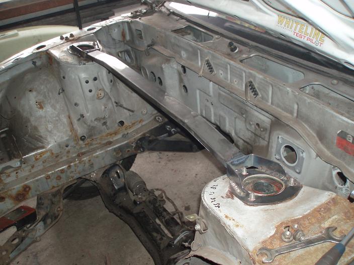

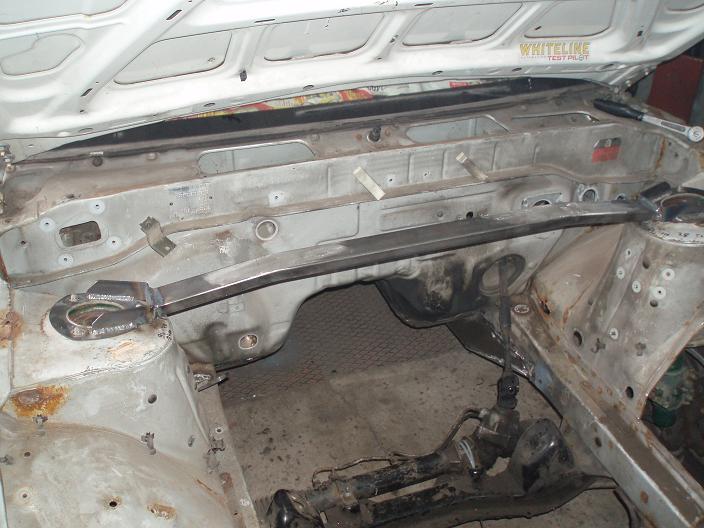

tak mam tu jeden prototyp rozpěry výsledná bude lepe zpracována ale máme tet problém ze se zkoušela na 3 auta na dvě pasuje a na 3ti ne takže se zvažuje zda vůbec pude do výroby (je 0 3mm menší) u 3 auta
Naposledy upravil(a) mara_m dne 24.01.2012, 12:48, celkem upraveno 1 x.
mara_m
Příspěvky: 4987
Re: P: dily MPerformance
Příspěvek od mara_m »
jinak rozpera je osazena ze to nedrzej srouby ale osazeni na domecku tlumice
