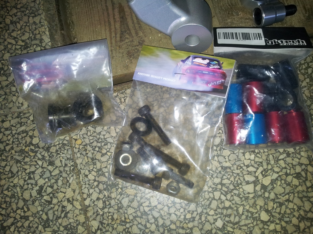

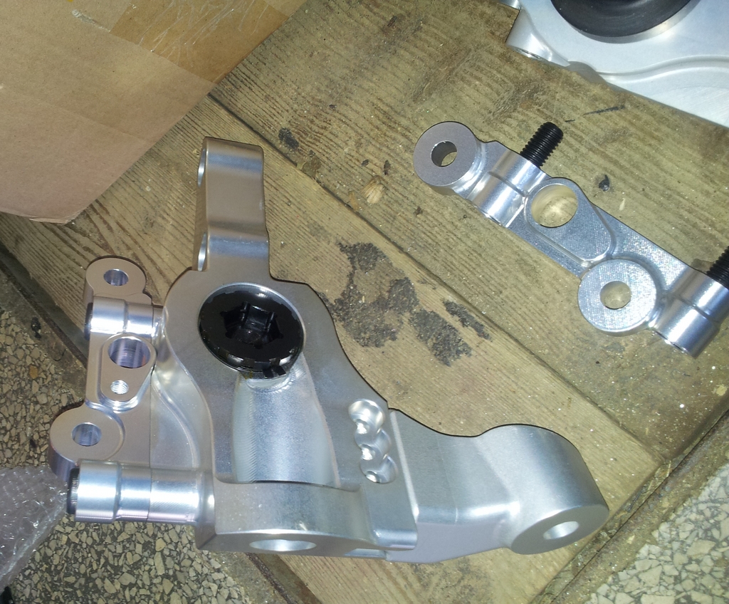

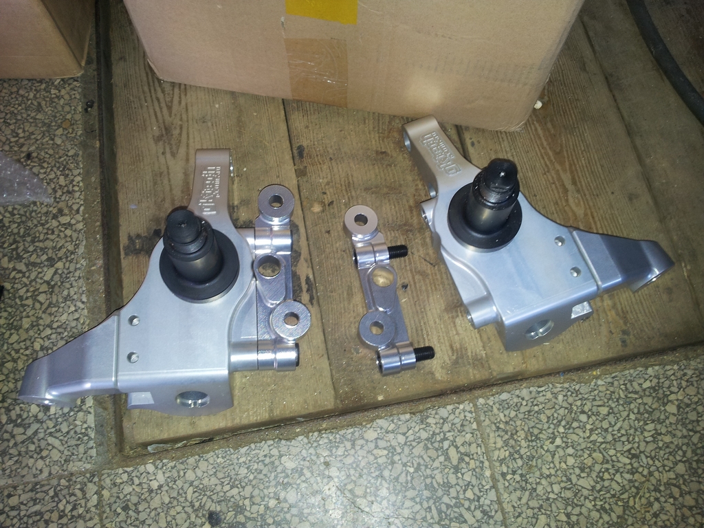

Tak GK-Tech tehlice jsou doma, jsem opravdu velice spokojen s kvalitou zpracovani. Vse prislo v krabicich rozdelene a pekne zabalene. Je tam malinko problem s usazenim raminek pro rizeni, bude to potreba jemne dobrousit aby sedly presne dira na diru. Cenovka bez cla a DPH cca 15300kc
