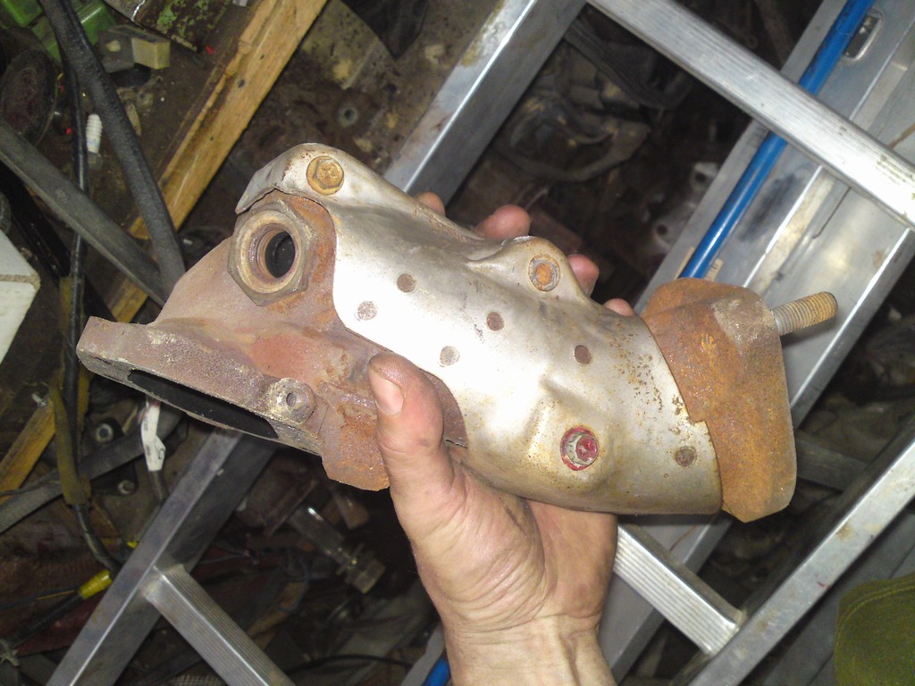

tady sedi jen dve diry...pokazdy dva stefty vedle sebe tam jdou stricit ale vsechny zaraz ne...podivej se nam jestli mas doma dve.... treba sedet bude a nas problem to dost usnadni....take se premyslelo o vyrobe dumpipe ale bylo by lepsi tam dat origo aspon se vi ze to vydrzi

jo jo to bude asi ono :) z čeho to je ? :D jinak SZ

no ja to varil z bezne topenarske trubky (prvni koleno) pak bude vlnovec a dal uz tenka, proc topenarska? vychazim z toho ze i litinove svody jsou lepsi nez nerez (krom hmotnosti) a druhak prave proto ze se to dobre vari :-) jo a navic je to za sranda cenu a dkyz se nepovede proste zahodis a udelas druhe :-)
