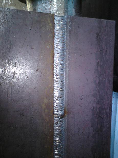

koutak je WLSP 315
tu mas stoupacku na 10mm plechu
a to nejsu zadnej extra svarec proste to co tu je je extremni prasarna a patri to do kovosrotu a ne na auto aj ten vypalek ramene nebyl palen laserem ale but plazmou nebo plamenem takze pekne vripy ktere akorad pomuzou prasknuti materialu

ale docela by me zajimalo z jake ocele to je udelane jake proudy kde byli pouzity
prumer dratu a svareci proud /volty pac bych rekl ze ten cep je zavaren pod cistem co2 proudem tak 150A to pri 1mm dratu je uz v prechodaku a pokud to tak je jsou ve svaru pory
a pokud tam je mene nema to zavar a je to jen prilepene ten cep se mel varit uz bezzkratu proudem okolo 250A a to tu fakt nejni
