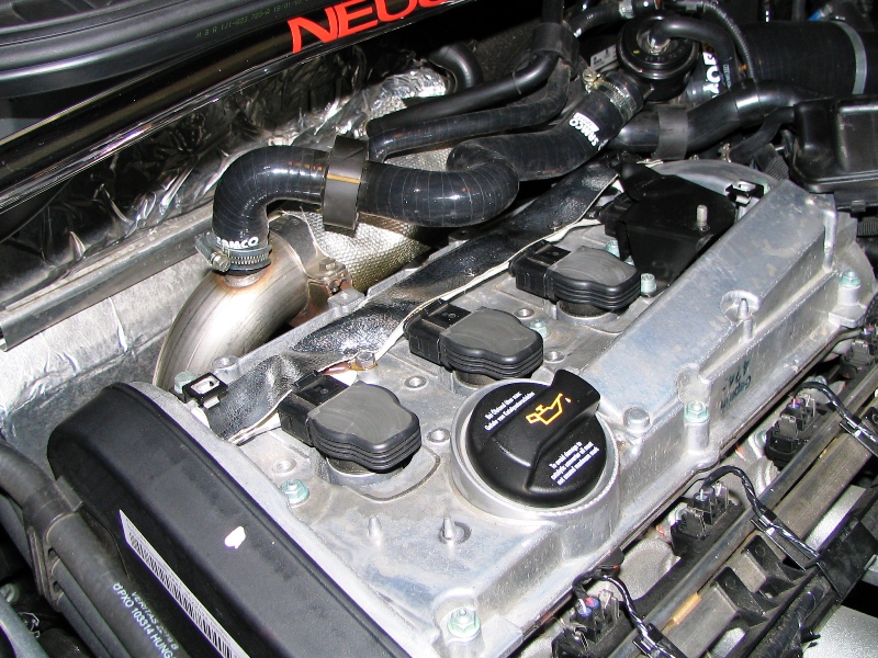

Zde na této fotce je 1,8T motor s Bosch cívkami. Ovšem dlužno podotknout, že také bez krytu, který tam má být (nevím jestli vždy, ale já ho tam zatím vždy viděl)
Cívky nedrží jen na svíčce.
Cívky drží, na cívce a také na nahoře na těle, kde jsou gumové kroužky, které se docela silně nasouvají do přesného otvoru v horní části motoru.

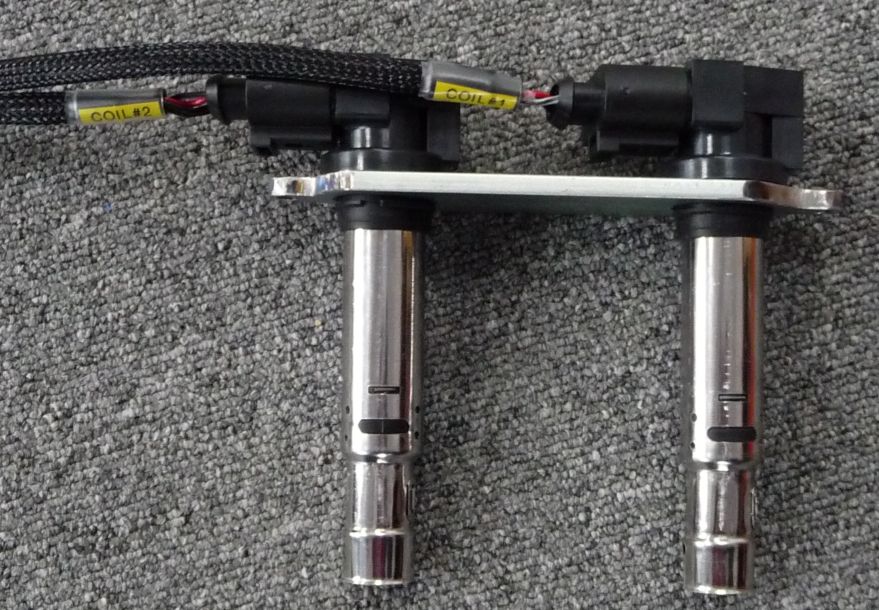

Protože se já domnívám, že nebude dobrý nápad nechat cívku jen na svíčce, připravil jsem si na motor držáky, který drží cívku i nahoře. Jedná se o prototyp na ověření rozměrů, správně by měl být držák poté mnohem tlustší aby cívka držela v držáku za všechny ty gumové kroužky v její horní části. Proto buďto tento prototyp použiji ještě s dodatečným uchycením cívek stahovací páskou, nebo jej nepoužiji vůbec.

nemozem napisat nic ine len ze suhlasim s riesenim uchytov, ako som uz skor napisal, nijako ich nespochybnujem, takisto suhlasim s tym, ze je dobre urobit veci co najlepsie hned na zaciatku, ale o tomto som sa s tebou predsa nikdy nehadal. jedine co som napisal je ze mam referencie z dlhodobej prevadzky na ca18det bez drziakov a preto som sa rozhodol ist touto cestou, cim vsak nijako (uz to pisem po 10x) nespochybnujem tvoje riesenie drziakov. je to moje rozhodnutie a preto som napisal ze akonahle sa ukaze ze nie je spravne, napisem to sem aj pre ostatnych a drziaky spravim. stale nevidim dovod na to co si o mne napisal....ja ta predsa neurazam kvoli tomu ze drziaky vyrabas, preto nevidim jediny dovod aby si urazal ty mna zato ze drziaky nevyrabam... moja profesionalna prax cini cca 16 rokov a za tu dobu som sa aj ja naucil co ma a co nema vyznam a ak sa do niecoho pustim, mam na to dovody, ak sa ukazu ako nespravne, bez problemov pristup zmenim.

nemyslím,že úkolem plastové lišty je držet cívky aby se nepohly.. äle můžu se mýlit.
Re: VAG cievky na ca18det
už je měl vytažené....raddy píše:prislo mi ze tie prve vybral uplne bez namahy...
jistěže ta cívka drží i nahoře, už jen proto aby byl utěsněný vstup proti vodě...co se týče vypadávání coil pen typů, občas se to stane na motorech s většími vibracemi i při dvoubodovém uchycení....
