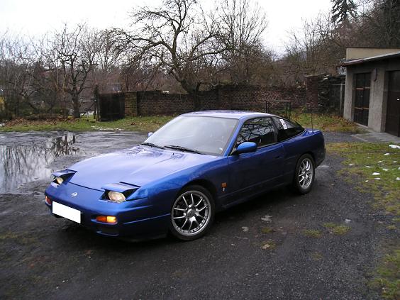

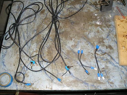

Tady nějaký montážní díly(max 100kč) a jak to vypadá s autem..
Akorád se mi někdy otevíraj světla každý jinak,sem to nejdřív seřídil a ted se to zase nějak rozhodilo...! ?? ??

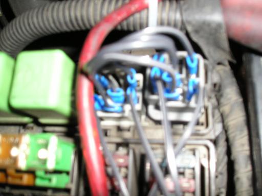

A kluci...kudma pak nejlip tahnout a protahnout kabely do kabiny
- Bart34
- Příspěvky: 1787
- Bydliště: B R N O/Praha
Re: sleepy eyes
...jinak okamžite jak si ho za ten týden přivezu targáča jednooho šedivýho, přepojím to:)
Re: sleepy eyes
před spolujezdcem jsou třeba dvě volný půchodky...

kluci,já před spolujezdcem žádný průchodky nemam nebo sou upe nějak divně schovaný:( neposlal by mi sem někdo foto kde maj bejt?ted mi ten kabel vede dveřma a neni to ani praktický ani estetický:D
Re: sleepy eyes
Jak máš ABS, tak jakoby za ním dole, jsou dvě gumový takový krytky, jedna menší a jedna větší...
Re: sleepy eyes
http://200sx.cz/forum/viewtopic.php?f=1 ... 59#p162259
foto na první straně.Ted hledám taky průchodky
,bude to na h.... dostat se k tomu,je to pod abs.

Jsou celkem dobře přístupný.. od firewallu k ABS je celkem dost místa...
