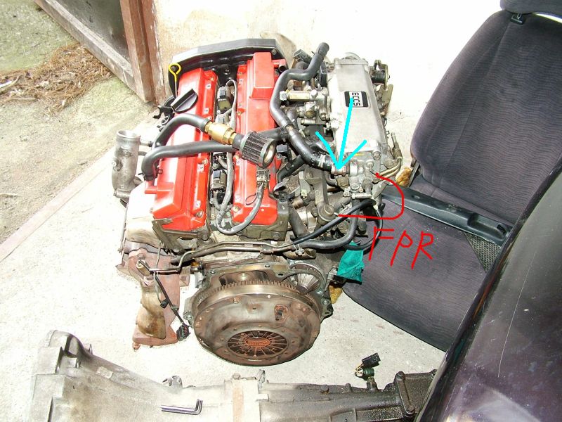

a ještě jedna otázka.někde na foru jsem našel tuhle foto doufám že to je správně FPR.
,Prothane total kit,

mám to stejně ;)

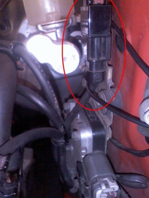

Možná jsi odpojil Powertransistor, to by vysvětlilo to, že to nechytá. Solenoid je ten váleček s 3 vývodama na hadičky. Vede z něj kablík na konci kterýho je konektor který přijde odpojit.

odpojil jsem:
Občas to má tendenci kucknout jak kdyby to chtělo chytit ale nic víc.
