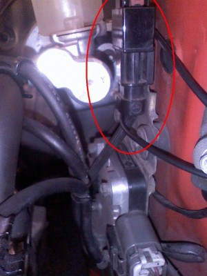

tak chlapi a je to tady to čeho jsem se obaval zapojil jsem to podle navodu a auto ne a ne nastartovat.co s tím?
Re: Alternativní zapojení tlakového regulátoru paliva - FPR
Napsal: 29.12.2010, 14:19
od Al3x
pokud to máš tak jak je to na obrázku je chyba jinde, ucpal si všechny díry po hadičkách co jsi odpojil? odpojil si ten solenoid? hodně často dělá problémy čidlo teploty vody, pokud není vpořádku, ecu špatně řídí bohatost směsy, to čidlo stojí pár korun
Napsal: 29.12.2010, 14:43
od Jebass
Zaslepená je sací trubka.to ty ostatní slabý mám taky zaslepit?a to doufám že jsem odpojil ten správnej konektor ten co je u Levého tlumiče z vrchu jak mě radil Fabi.
Napsal: 29.12.2010, 14:50
od Koudy
Jebass píše:Zaslepená je sací trubka.to ty ostatní slabý mám taky zaslepit?a to doufám že jsem odpojil ten správnej konektor ten co je u Levého tlumiče z vrchu jak mě radil Fabi.
Možná jsi odpojil Powertransistor, to by vysvětlilo to, že to nechytá. Solenoid je ten váleček s 3 vývodama na hadičky. Vede z něj kablík na konci kterýho je konektor který přijde odpojit.
Napsal: 29.12.2010, 17:07
od Jebass
odpojil jsem:
Občas to má tendenci kucknout jak kdyby to chtělo chytit ale nic víc.
