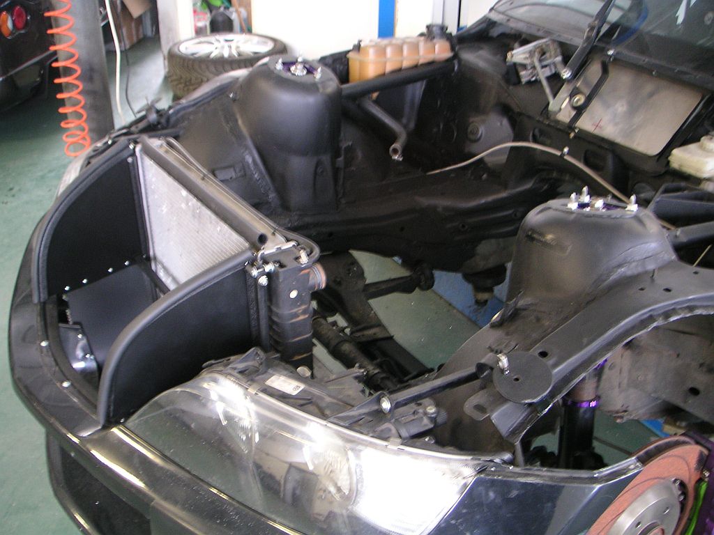

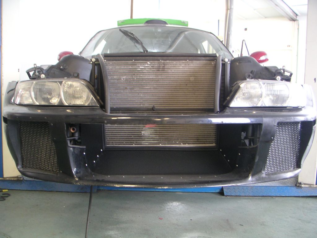

wisco má podstatně větší výkon,ale na normální ježdění je otravná a zbytečně předimenzovaná.Větrák vybírat podle toho,jaký má odběr,doporučuji min 15 ampér - cca 1500 CFM na 12" větrák a použít dva kusy.Na jeden chladič by mělo být použito cca 3000 CFM aby to bylo bezpečné,laicky řečeno.Záleží na schopnosti motoru akumulovat teplo,do toho se samozřejmě promítá také průtok vodní pumpou na volnoběh.Takže buďto dva levné z ebay (je nutno dobře vybrat,většinou jsou to šity bez výkonu),nebo jeden velký tlustý(5 cm tloušťka vrtule)od SPAL cca 12O usd.Já mám dva.Na autech original el.větráky mají odběr jednotlivě i 30 ampér a je jasné,že zbytečně by to tam necpali.Dále je velmi důležité,aby přívod vzduchu k chladiči byl veden utěsněným průduchem a motorový prostor odvětrán od přetlaku.Pro představu - na závoďáku jsme původně jezdili vodu na 95 stupňů,po po uvedených úpravách jsem bez termostatu nebyl schopen motor zahřát nad 60 stupňů při plné zátěži na stejný chladič.Vrtule za chladičem má asi o 15% větší účinnost než před chladičem.
