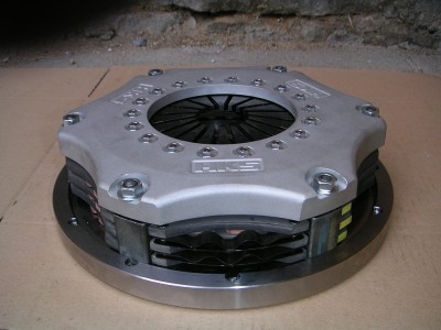

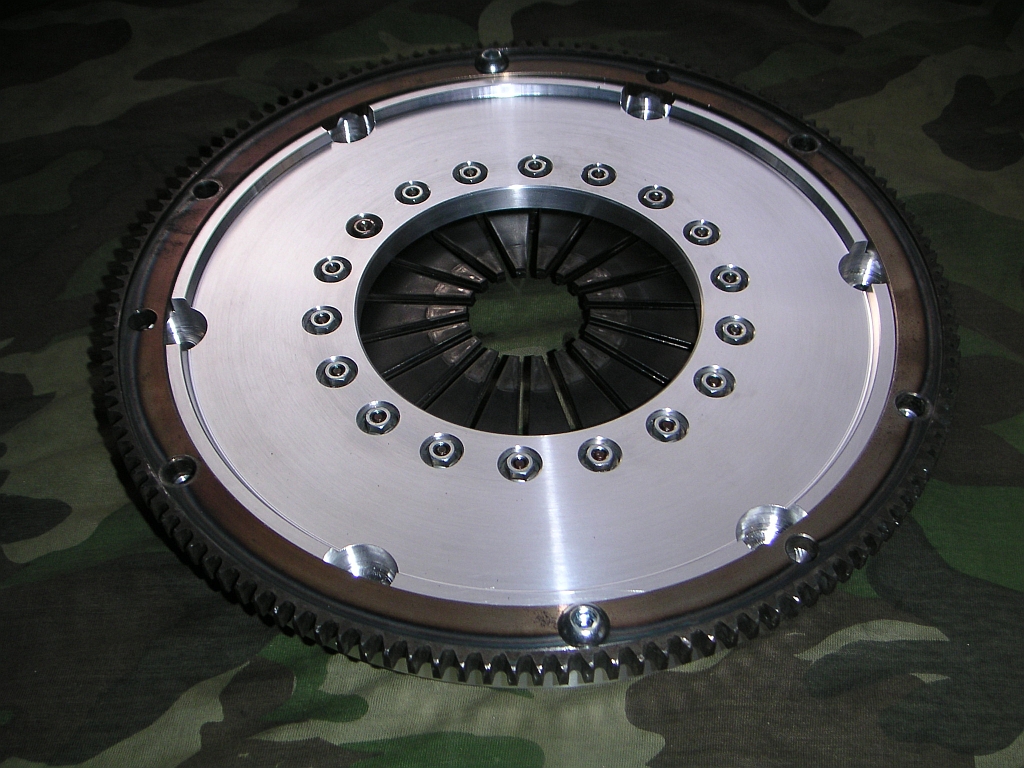

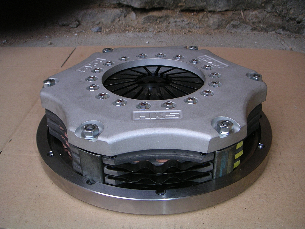

tohle je pravděpodobně nějaká starší verze spojky a jednoznačně špatná volba materiálu unašeče vzhledem ke způsobu uchycení středu lamely...Plechy,to je stará písnička.Nechápu proč výrobce nepoužije ocel,která se při ohřátí nekroutí...přitom jim to muselo být jasné už na rýsovacím prkně,případně (pokud prkno nemají) při zátěžovém testu.Nabývám čím dál většího přesvědčení,že žádné testy neexistují a tu spojku někdo navrhl od oka,stejně jako si vyrábím spojky sám.S tím rozdílem,že sáhnu po tom nejlepším co je k mání...Nevím co říci na Koudyho připomínku absence popisu stejného problému na jiných forech,jen snad že ty obrázky nejsou fotomontáž...

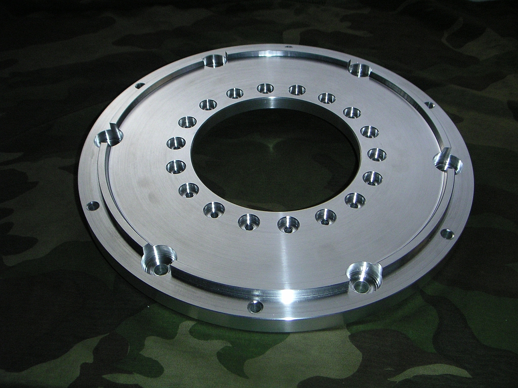

např zde je jasně vidět,že třecí plechy rozhodně nejsou stejné,tedy výrobci na přesnosti příliš nezáleží.Dále jsem narazil na problém s přítlačným talířem - je to vcelku filigránský hliníkový odlitek,který se při velké síle přítlačné pružiny nezanedbatelně prohýbá a tím za jednak dosti znečitelňuje spínací bod spojky ale hlavně prodlužuje chod pedálu,takže u soustavy,která je již s rozsahem posuvu pomocného spojkového válce na hraně,může způsobit problémy s dokonalým vypnutím, tím pádem znemožňuje hladké řazení a snižuje životnost synchronů...Při výměně přítlačáku za vlastní,zesílený z kovaného duralu,se bod sepnutí znatelně zpřesnil a dráha pedálu potřebná pro vypnutí zkrátila. Vřele doporučuji pro ovládání spojek s velkou silou přítlaku změnit stávající systém pomocného spojkového válce a vypínací páky na systém s vypínacím centrálním ložiskem.Je to velký přínos v komfortu ovládání jak snížením potřebného tlaku na pedál,tak podstatně zvýšenou přesností.Re: japan keramická spojka - trest za Nagasaki?

a: způsob zpracování zmíněných je vesměs na velmi vysoké úrovni,problémy jsou pouze s použitým materiálem některých součástí,převážně těch vyráběných ve velkých sériích (možná problém subdodavatele)
b: neznám původ všech,které se mi dostaly do ruky. Já kupoval dvě HKS v RHD Japan, což je oblíbený shop i mnoha dalších. U jedné spojky jsem byl nucen vyměnit plechy,druhá zatím funguje,ovšem jezdí se s ní opatrně. OSG viz obrázky..

Mám technickou otázku,já jen že opravuju kamiony,tak by mě zajímalo proč si dáváš vpodstatě hliníkovej přítlačák,když hliník je jak známo materiál,který se při zahřátí a tlaku kroutí a když do toho přidáš nějakej krouťák s otáčkama,tak i štípe.....jestli máš v autě přes 300koní,tak bych určitě nevolil nic z takovýho materiálu....mluvím z vlastní zkušenosti,protože u Nás v práci se měnil na kamionu,kterej má 460koní(kroutící moment vám nepovim ten jsem zapomněl) taky nějakej spešl přítlačák se spojkou a za týden se tam dávala normální protože to nevydrželo obložení......jen si myslim,že při vysokým výkonu už nemá cenu dávat nic takhle odlehčenýho,protože si tím spíš uškodíš než pomůžeš.....určitě bych ti zkusil doporučit spojku,ale neodlehčenou(ikdyž podle doslechu máš prý hodně zkušeností,takže to víš sám) ;o)
