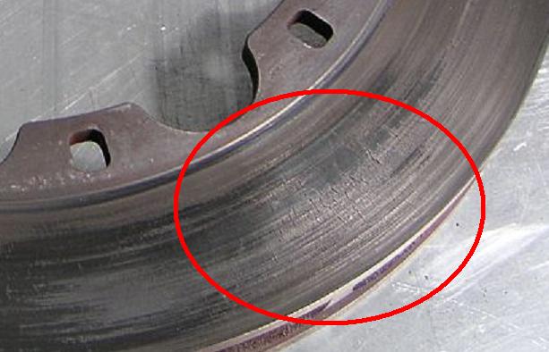

Re: BRZDY
problem? nebo bezna zalezitost?
adner
Příspěvky: 2480
Bydliště: Fiji
Re: BRZDY
Příspěvek od adner »
to je klasika, stává se to hlavně u race ready destiček a měkčí litiny (právě varianta, která funguje)...ty praskliny jsou jen povrchové a při street užívání nepředstavují problém...
