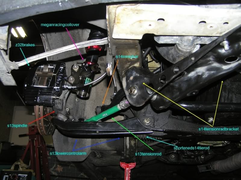

Já mám s13 coilovery, s13 těhlice, s12 lca + s13 čepy, upravený s13 táhla + s13 čepy řízení, z32 třmeny + s13 hadice. Budou následovat s14 tension rod brackets, stavitelný s13 tension rody, unibalový čepy řízení + příslšný táhla a opletený hadice a kde nebude uniball bude polyurethan nebo dural. Nápravnice a řízení jsou s12. Zadek bude horší, ale už si to začínam ujasňovat. Kombinace s12+s13+z32+nějakej aftermarket a soustruh. No a hlavně špéru, jednodílnej kardan a místo ca18detka už asi srko.
Á pán se vyzná. Vlastně jo, jen ramena chci nechat s12. Na těch třináctkovejch to udělalo áčka že jsem to nahoře v uložení nesrovnal. Zase ať to má nějakou kulturu.
