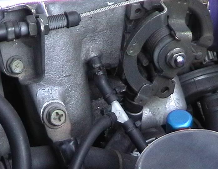

Takže abych to pochopil bov zapojit za klapku místo CC a na tu samou hadici Téčkem i budík na boost?

Ne. BOV se strká před klapku.

Trinom píše:Ne. BOV se strká před klapku.
Blbost. K ovládání bow potřebuješ podtlak.

aha, tak to jsme se nepochopili. Jasně, že ovládání se strká za klapku, ale vlastní BOV je před ní.

takže jesztli jsem to pochopil dobře,tak toho malýho sráče můžu připojit kdekoliv mezi turbem a škrtící klapkou??

takže bov zapojit takhle:
a budík na boost teda kam?
