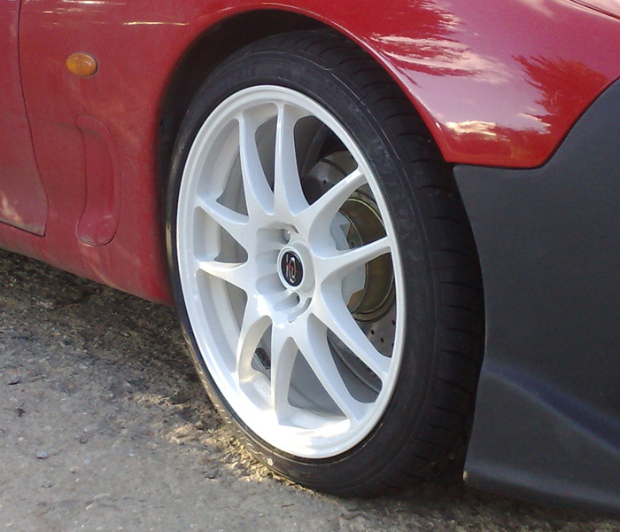

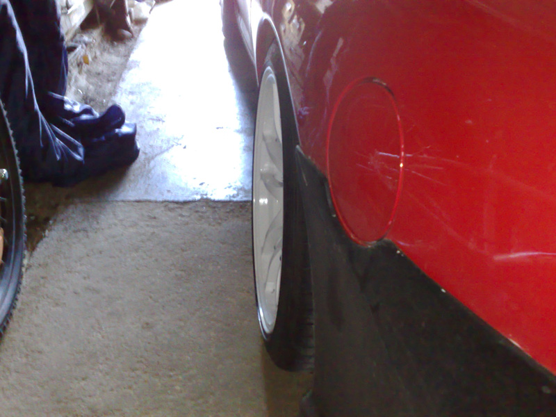

Re: Kola na S14
chosecz píše:No ja nevim co tam mate, ale 225 mi na 8,5 rafek padne jak prdel na hrnec :) Davat tam sirsi gumu, tak docilis akorat "nafouknuti" te gumy. Dat de, ale je to nesmysl, vysledka sirka je porad stejna.
Protoze, pokud si das 8,5*2,56 = 21,76 cm. Takze mi nerikejte, ze 225 mm je malo.
ok kdyz myslis? a hranu rafku ti kreje co? nic nafouknutyho nemam na te gume..jak sem psal...je to krasne rovny...225 je na 8,5 malo.....
Re: Kola na S14
Bohuzel jinou fotku nemam...takovyhle pocty co tady haze chose jsou pekny nez poprve zaparkujes u obrubniku...pak si budes rvat vlasy ze jsi nekoupil misto 225 aspon 235 gumu.
Tady jsou moje, 18x8.5 s pneu 245/45, kde je co nafouklyho? naopak....krasne schovavaji hranu disku

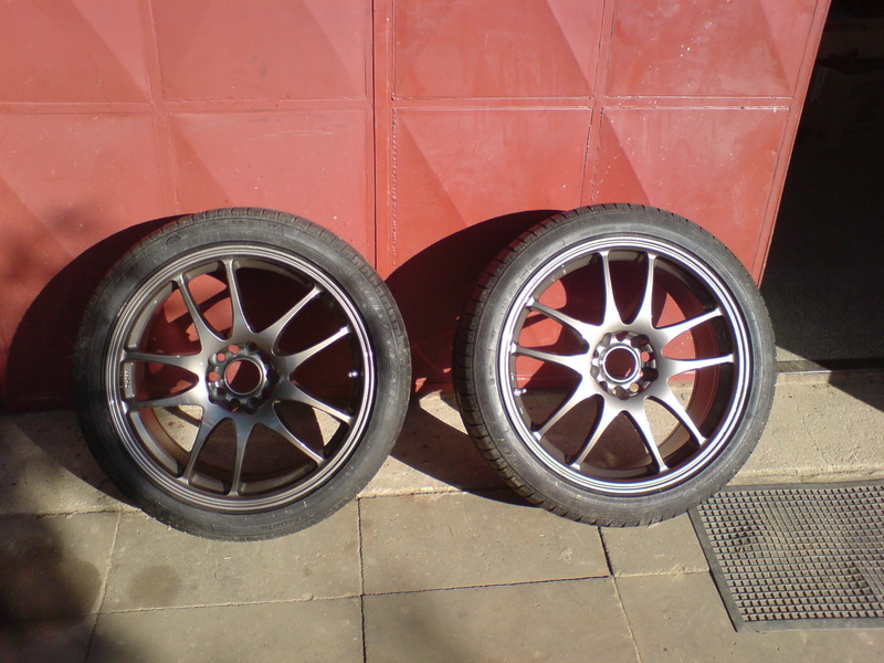

chosecz
Příspěvky: 954
Re: Kola na S14
Příspěvek od chosecz »
Nic z toho neberu, jen logicky z matematickeho hlediska mi to prijde jako zbytecne siroke.
Ja mam 225 na 8.5" a kraje to perfektne schova, bez problemu. A na 9.5" rafku mam 255" viz priloha a taky pohoda.
Roty 9.5", guma 255
Roty 9.5", guma 255
Roty 8.5", guma 225
Roty 8.5", guma 225

Re: Kola na S14
konkretne na te zadni jde videt ze jsou boky do A a hranu disku moc nekrejou, ale to asi vis...ok..tak hodne stesti u obrubniku...
