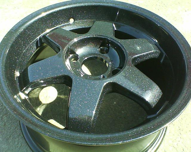

Já nevím, sám bych se asi do opravy elektronů nepustil. Opískovat bych se to nebál, ale lakování práškovým lakem a potom vypálení doma nezvládneš, jako viděl jsem týpka co doma vypaloval teplotně odolný lak v troubě, když lakoval kotouče, ale elektron asi do trouby nenarveš. Jinak firma, která odvádí 100% kvalitní práci je Klempířství Matušík http://www.matusik.cz/index.php?lang=cz&id=piskovani nebo Brhel http://www.brhel.cz/ viděl jsem od nich opravené kola a vypadaly jak nové.

já sem přišel řekl sem že to chci opískovat a nalakovat barvou kterou sem si vybral a za 4 dny sem si to vyzvedl.... tak neřeš čím pískovat atdatsatd... stálo to 2 tis bez dokladu líp a levnějš to neuděláš....

černá perleť ....

známej má na kolách normálně černej a stříbrnej komax, plus ochranou vrstvu čirýho laku...

ochranná vrstva se loupe...je to ozkoušeny... já nevim co to je....proste sem je chtel nastříkat,nejsem lakyr tomu já něják nerozumim,a je to lepší než ten bezbarvej přesto... uvidíme česem ale zatim to je gooood
