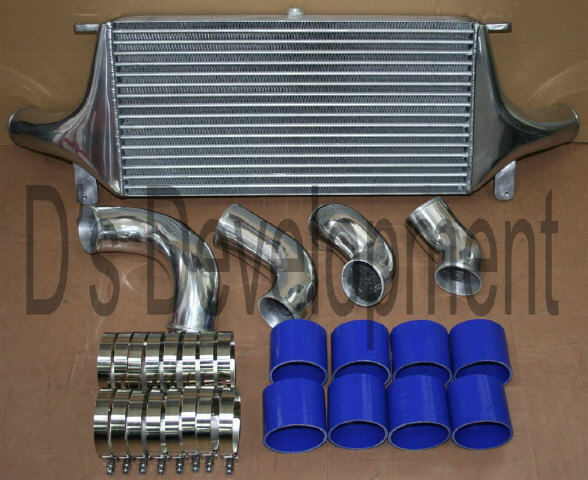

IC o ktery bych mel zajem a bavim se tu o nem vypada takto:
Re: Vliv velikosti vstupu a vystupu IC
podle mě perfektní..ale nechci vidět cenu
Peca
Příspěvky: 3502
Příspěvek od Peca »
jj pekne zaoblene vstupy a ve spravne vysce
no, cca 11 s dopravou...ale mam obavu z toho znatelne mensiho prumeru na vstupech IC
toho se neboj,určitě nějsi první,kdo to na auto strčí
