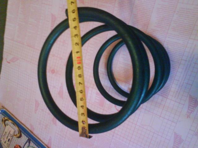

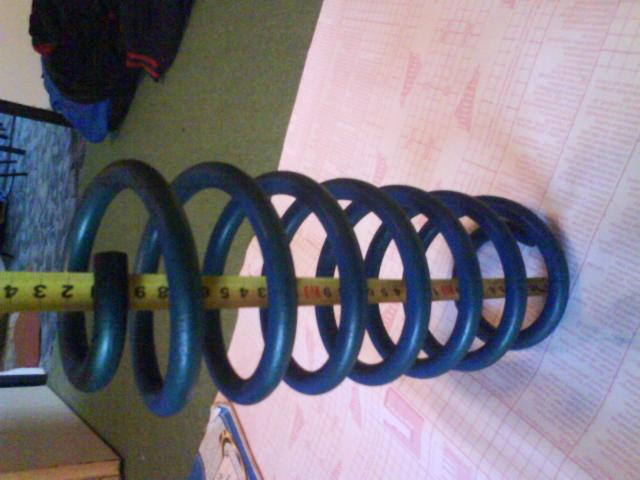

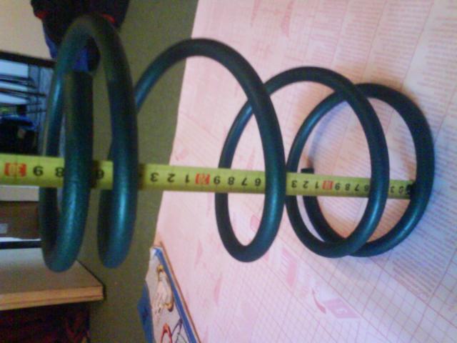

nazdar chcel by som sa vas spitat ci nemate stim niekto skusenost ze ci pasuju pruziny 300zx z31 a nissan s12 lebo ako som pozeral manualy jedneho aj druheho tak napravy vyzeraju byt rovnake neviete niekto ci su aj pruziny rovnake??ak mate niekto vybrate pruziny s vasej 300zx z31 mohli by ste ich takto premerat a poslat mi zormery prosum dakujem za pomoc... dam sem aj fotku mojich seriovich a nejake tie rozmery pruzin...
priemer zadnej pruziny na koncoch je 9cm a v strede je priemer 12cm a vyska 31cm
priemer prednej pruziny je 16.5cm
vyska prednej 28cm
vyska prednej 28cm
