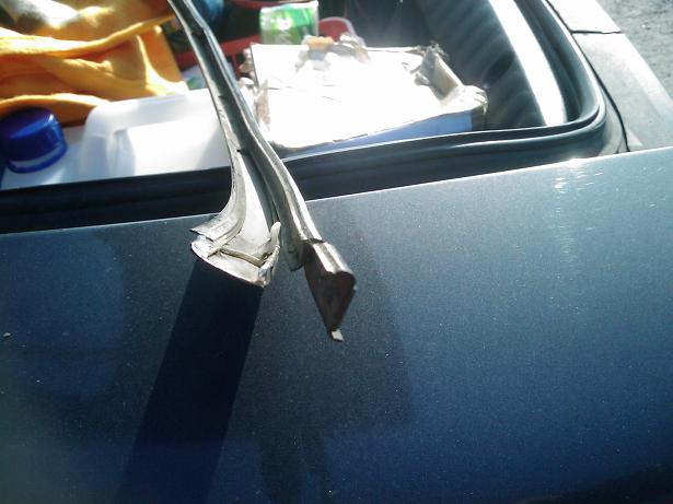

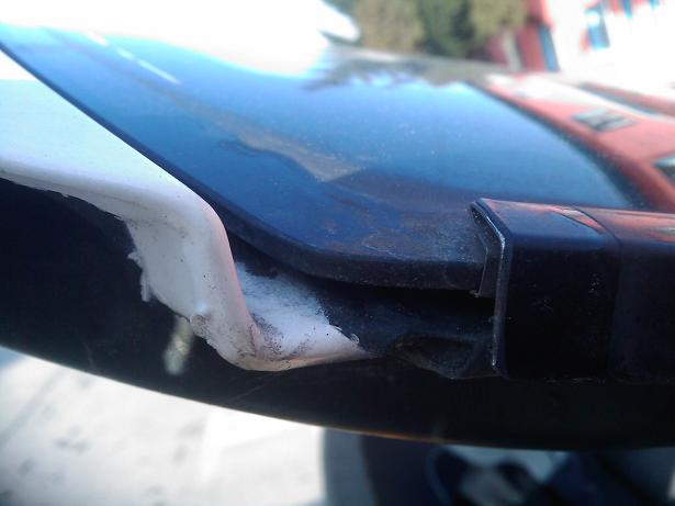

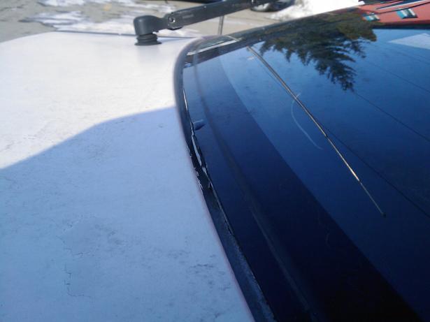

Tak jsem ti to šel nafotit snad to bude jasnější
uprostřed je vidět jak to bylo přilepené lepidlem na okna

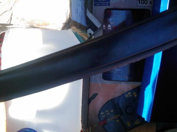

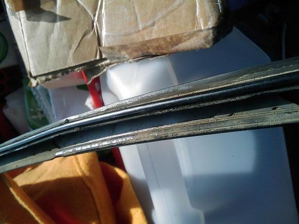

Lišta má dvě gumy jednu lepenou a druhou nacvaknutou a asi i lepenou
umístění gumových lišt

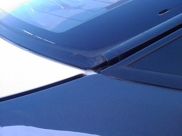

začít musíš samozřejmě rohy ale ty jdou celkem vycvaknout dobře mají vůli a překrytí není tak velké aby se nedali posunout a vyndat
