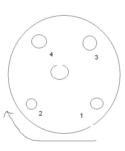

V jakém pořadí zapalují válce na KA24E?
Prosil bych pokud možno nákres třeba v malování....
Já to mám 1-2-4-3 (sled je ve smyslu otáčení hodinových ručiček) a 1 je jakoby dole vpravo při pohledu z boku přímo na rozdělovač (stojím u levého bletníku čelem k motoru)
Snad jsem to napsal srozumitelně a někdo mi poradí.
Motor za studena chcípe, ale do otáček jde celkem snadno a po zahřátí i drží volnoběh.
Nutno dodat, že jsem dával nové víčko rozdělovače, a musel jsem ho pootočit o 180st oproti původnímu abych ho mohl přišroubovat bez toho aby se "křížilo".
Nicméně když je motor studený, tak se stává že jede na 3 válce. Při vyšlápnutí spojky jede v poho. Když je v záběru tak cuká a střílí do výfuku.

- rozdělovač.JPG (15.01 KiB) Zobrazeno 11308 x

nemelo by to byt nahodou 1-3-4-2?
Re: pořadí zapalování válců
Jestli to před výměnou šlo dobře bude chyba v zapalování.Většina 4 válců má zapalování 1-3-4-2, ale není to pravidlo.
jo 1-3-4-2 je i v manuálu. Otázka je kterým směrem......
Auto dělám sám, tudíž těžko budu točit startérem a zároveň čučet na palec kterým směrem se točí.
S tím volnoběhem mám problémy co jsem to koupil. Víčko jsem mněnil protože bylo prasklé, a zapojil jsem pořadí tak jak tam bylo.
Mate mě to že kdyby to mělo být "po směru otáčení hodin" tak to mám špatně. Kdyby obráceně, mám 3a2 prohozené.
Zkusil jsem to přehodit, ale motor měl divný chod. Nicméně tohle by se dalo přisoudit špatnému předstihu. Proto bych si byl rád jistý jednou věcí, než hrábnu do druhé. Rodělovač je totiž otočený "nadoraz" ve směru hodin. Chápu že je motor už starší a mohlo to vzniknout opotřebením, ale přeci jenom si chci být jistý aspoň tím správným pořadím válců.
A ještě pro jistotu..... počítají se válce od překu auta? 1 u chladiče a 4 u přepážky. Já si myslím že jo,ale jen pro jistotu.....
240SX USA verze
daily Opel Corsa 1.4 16v
jak jakym smerem? Snad tim kterym se toci motor ne?
Vzdycky po smeru hodinovych rucicek se toci motor kdyz se koukas na rozvody
nečerti seMirek píše:jak jakym smerem? Snad tim kterym se toci motor ne?Vzdycky po smeru hodinovych rucicek se toci motor kdyz se koukas na rozvody
Myslel jsem si to, ale pro sichr jsem se zeptal. Dyť tak mám namalovaný i ten obrázek.
Takže to mám blbě. To znamená prohodit 2 a 3 válec na rozdělovači a poladit předstih.
ja se necertimZephyr píše:nečerti seMirek píše:jak jakym smerem? Snad tim kterym se toci motor ne?Vzdycky po smeru hodinovych rucicek se toci motor kdyz se koukas na rozvody
Je možné že by se spravil i ten volnoběh po tomhle zásahu?
OK prohodím to a zkusím pohnout rozdělovačem. Zatím dík a zítra odpoledne písnu jak jsem dopadl....Mirek píše:ja se necertimZephyr píše:nečerti seMirek píše:jak jakym smerem? Snad tim kterym se toci motor ne?Vzdycky po smeru hodinovych rucicek se toci motor kdyz se koukas na rozvody
Je možné že by se spravil i ten volnoběh po tomhle zásahu?dej kabely jak maji byt a uvidis. Pak kdyztak napis co to dela.

raziel> díky za odkaz. Bohužel neumím moc dobře anglicky. Aspoň né tak dobře abych to celé pochopil....
Po prohození kabelů od 2a3 válce to bohužel ani nešlo nastartovat, i když jsem zkoušel různé polohy rozdělovače. Takže jsem to přehodil z5 a zatím jsem to nechal tak. Zítra ještě něco zkusím a pak dám vědět.

takže dcerka se mi kokla kam se točí palec.... proti směru hodinových ručiček. Takže časování mám dobře. Z toho už se dá vycházet....
