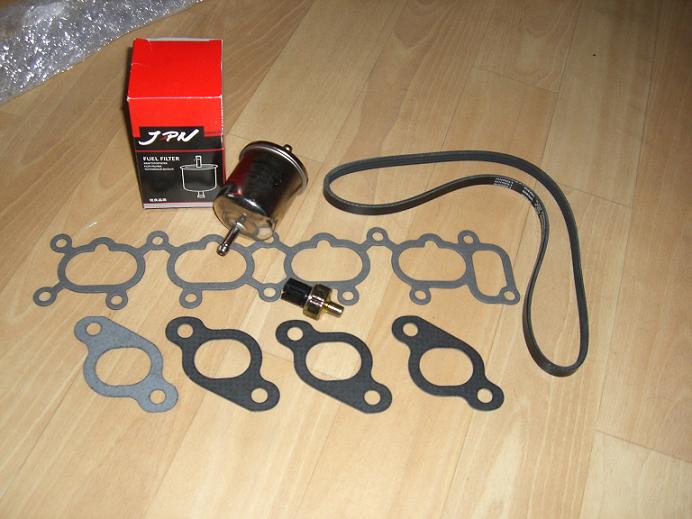

jetoboy
Příspěvky: 699
Re: Hučení , kontrolka oleje
Příspěvek od jetoboy »
Uprostřed čidlo tlaku oleje.Stálo mě cca 100,-
