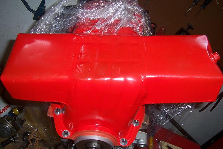

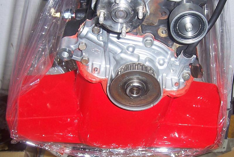

aj ja s tym experimentujem
zvacsil som vanu na boky o 1,6 litra tak by mohla byt komplet napln 5 litrov.
